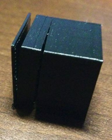

Íme az általam korábban említett probléma. Látszik, hogy annyira túlmegy a végálláson, hogy teljesen lenyomja az asztalt a nozzle, majd meg is áll. Csak akkor közelíti meg lassan az asztalt, ha mégegyszer Z home-ot nyomok neki, de akkor is hiába jelez a végállás, pár mm-t még hajtja a tengelyt.
Remélem valakinek van ötlete, én már minden általam lehetségesnek vélt megoldást kipróbáltam. Még mindig arra gyanakszom, hogy valahogyan a melegedéssel függ össze, mert hidegen indítva a nyomtatót rendesen megáll, de második nyomtatáskor már nem. Configom ide vágó része:

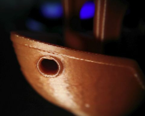

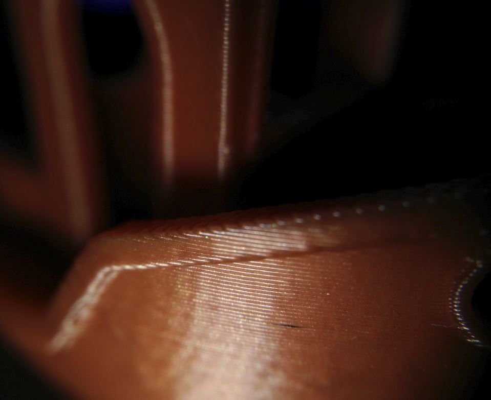

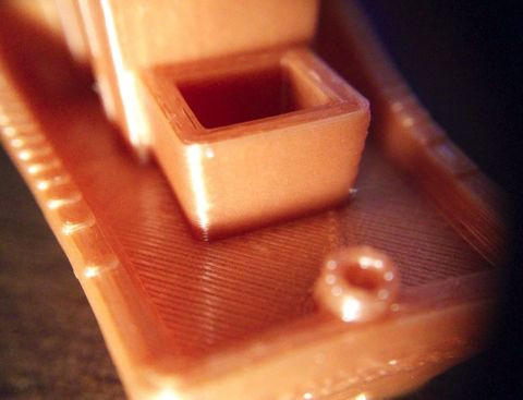

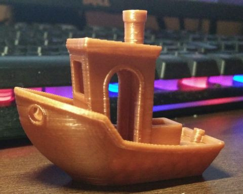

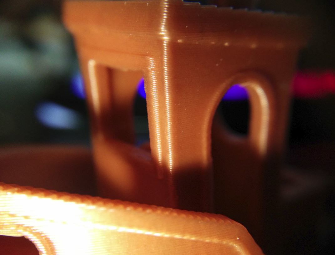

Leteszteltem a Spectrum Filament-et, egészen konkrétan a Rust Copper színűt/nevűt.
Szép a színe és szépen nyomtat vele a gép:
Spectrum Rust Copper
70mm/s
layer: 0,2mm
nozzle: 0,4mm
Tevo Tarantula--------------------------

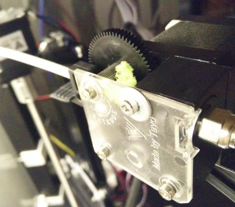

Úgy néz ki sikerül az első sikeres TPU nyomatot is kipréselni a gépből. Egyelőre 27%-nál tart, de eddig ez a legjobb eredmény és úgy nézem végig is fog érni.
20mm/s, 0,4mm nozzle és 0,2mm layer, Titan extruder, bowden, csak került bele egy kiegészítő:
Tevo Titan upgraded filament guide -

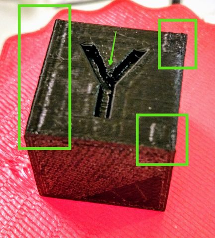

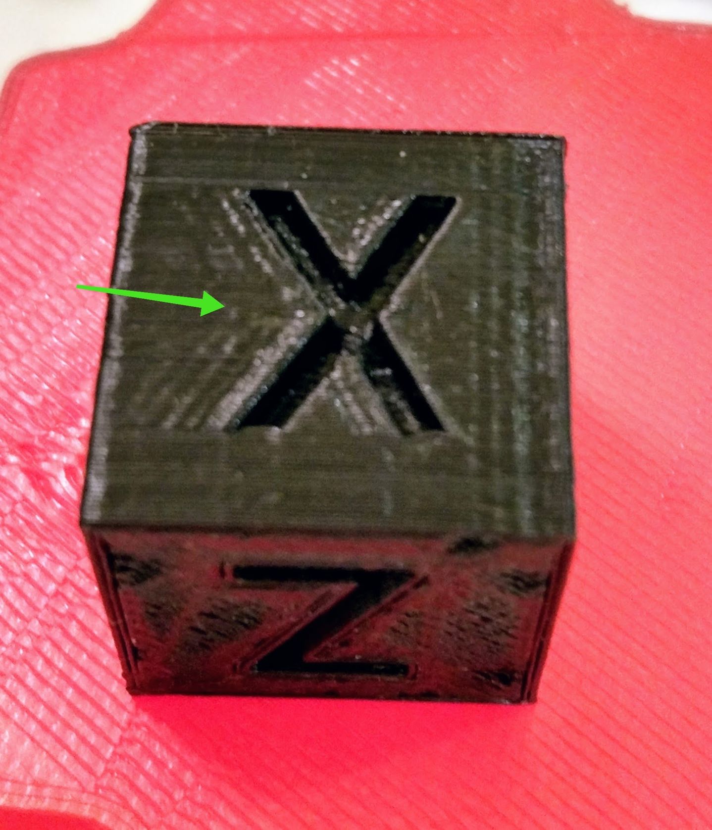

Klipper firmware, amennyire dícsérik, nekem annyira rosszul nyomtat
Van tippetek? Van itt minden, ami hiba lehet... Azóta visszavettem az acceleration-t, már nagyon találomra, nemtom mi alapján lehet finomhangolni...
extruder: max_extrude_only_accel: 2000 -> 1000
printer: max_accel: 3000 -> 2000Extrudert elvileg bekalibráltam, bár nem volt vészes. 100mm-ből 99et húzott be ténylegesen.
Ezután megszűnt a ghosting, viszont megmaradt az Y jobb oldalán fent és lent az az "anomália". Illetve a top layer még mindig K ronda. Az a lyuk is megmaradt. Nem is értem az mi az istentől lehet. Valamint a wall és a top layer találkozása is ocsmány.
Utána nyomtattam még valamit, de ott megint a bridge-in volt katasztrófa, holott már ugye bekereült cura-ba. Ezek szerint még finomítani kell rajta... Illetve random "szöszök" jelentek meg az éleknél pár helyen.
Van tippetek, hogy mit kéne még finomhangolni? Kezd kicsit tele lenni a tököm. Bár lehet nem a gyári szemét PLA-val kéne nyomtatgatni...

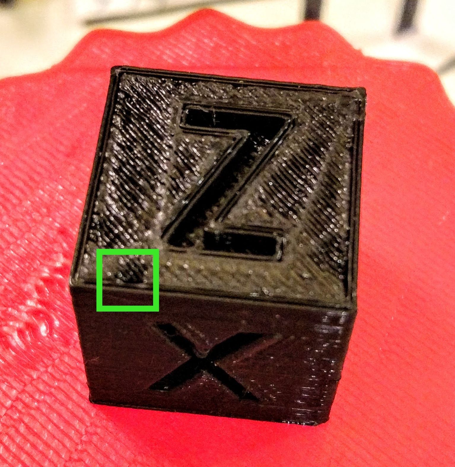

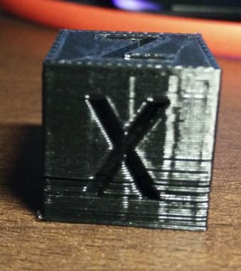

Megcsináltam az Y -> E1 stepper cserét, kinyomtattam egy kockát, ugyan úgy 0,2mm eltérés az Y tengelyen (20x20-as kockánál), tényleg nem tudom már hova tenni ezt a dolgot
(#7142) compi.hu: a szíjak ugyan acélszálasak, de a szíjcsere előtt sima gumi (talán üvegszálas?) volt, az ugyan úgy ennyit tévedett, a teljesen új és friss szíjjal is pontatlan volt a csere után szóval kizárnám ezt is
Ha extrudálási gond lenne akkor jelentkezne X és Z tengelyen is nem? Eddig több méretben is nyomtattam tárgyakat már, X és Z irányba nem volt egyikkel se gond, század mm-es pontosság volt, egyedül az Y ami probléma. -

Sziasztok, megvolt a motor és az időzítő tárcsa cseréje az Y tengelyen, ugyan úgy maradt a pontatlansága, végképp nem tudok már mire gondolni
Arra gondoltam még, hogy az Y steppert átrakom az E1 stepper helyére és valahogy megpróbálom rábírni Marlint, hogy azt tekintse Y tengelynek. Gondolom ez elég sok gányolást fog jelenteni kód szinten, de mást nem tudok kitalálni már mint tényleg a RAMPS lenne a hibás, sajnos csere elektronikám nincs, hogy ezt teszteljem

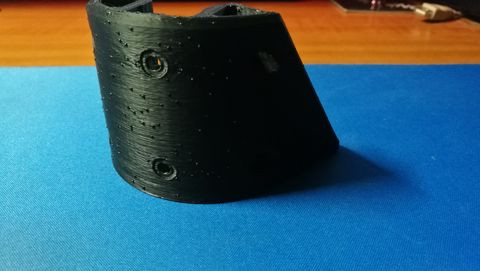

Nem is annyira a por a gond, hanem a szösz, ruhaszál, ilyesmi. Bár mióta dobozban van a gép és a filament is, azóta sokkal kevesebb vagy éppen nem is éri a szálat.
A beleégés tényleg ronda dolog, fekete nyúlós szörnyűség. Annyira azért nem könnyű előidézni.
Az elején ezt a filtert használtam, mikor kinyitottam mindig szépen állt benne a por és szösz.

Sziasztok, van egy épített P3Steel nyomtatóm, hónapok óta küzdök egy problémával, a 20x20-as kockámnál a Z és X tengelyek pontosak (század mm-re), viszont Y-on 19,8x mm-re jön ki (több nyomtatás, többszöri mérés átlagolva, nincs nagy eltérés a mérések közt), nagyobb tárgy esetén tovább nő az eltérés (40x40-es kockánál 0,3mm). Próbáltam különböző slicer programokat, különböző beállításokkal, cseréltem stepper drivert (vref beállítás is majdnem a max, amit a motor elbírna), cseréltem lineáris csapágyakat (siklócsapágyakra), állítgattam a szíj feszességét is (steps/mm prusa kalkulátorral számolva, nincs kézi méregetés), de semmi változást nem értem el a pontosság terén (minőségre már nagyon szépet nyomtat a gép), valakinek nincs valami ötlete mit kéne még megnéznem/cserélnem? Tényleg nem tudom már mi lehet a baja, egyszerűbb tárgyakat vagy díszeket tudtam csak használhatóan nyomtatni eddig, arra amire építettem (elektronikához alkatrészek, dobozok) még nem sikerült használni

Van valakinek arra ötlete, hogy a belső menetet hogy lehetne javítani? Travel miatt sok a szőrszál nameg
Működni működik, csak elég pocsékul néz ki főleg egy külső menethez képest. -

Üdv
Az ilyen rücskös felülettel mit lehet kezdeni? Curát használok. Z seam-et úgy állítottam be, hogy random helyen történjen a layer váltás mert szerettem volna, eltűnjön a varrat de ehelyett lett ez. Ezek a szemölcsök layerváltáskor keletkeznek. Retraction szerintem megfelelő. Ugyanezzel a PLA-val nyomtattam egy retraction test darabot és csak alig volt szőrös a pár felső réteg szóval szerintem a retraction oké de mégis ilyen a nyomat.

aki pedig nem olvasgat, az rögtön be is kajálja a 300mm/s-et
attól, hogy valamit sztárolnak, még nem biztos, hogy annyira jó...
