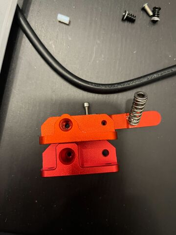

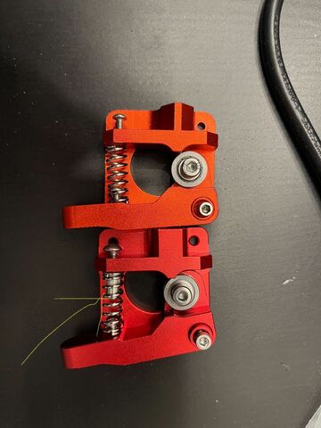

Nem fogta meg neki a filamentet a két görgő, mert hiányzik a rugóból az a persely, amibe belemegy a csavar és lehet feszíteni vele a rugót. De már megjött neki a másik kar.

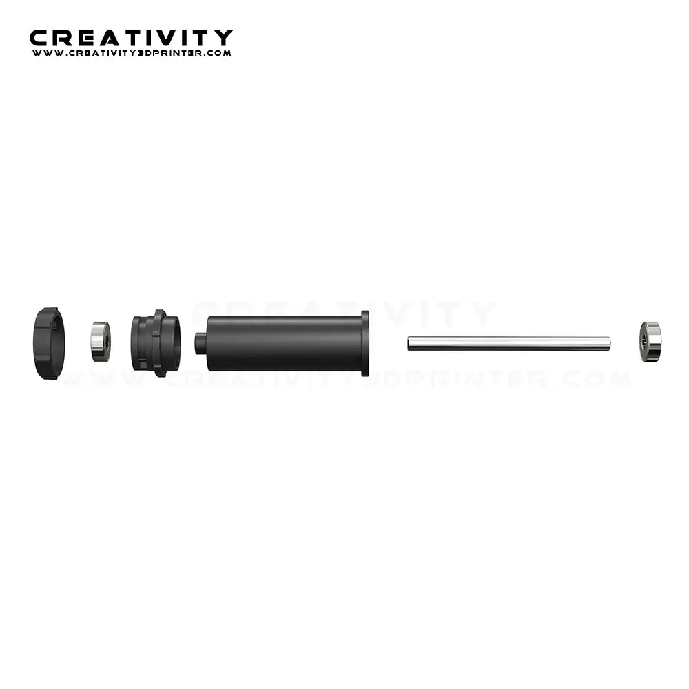

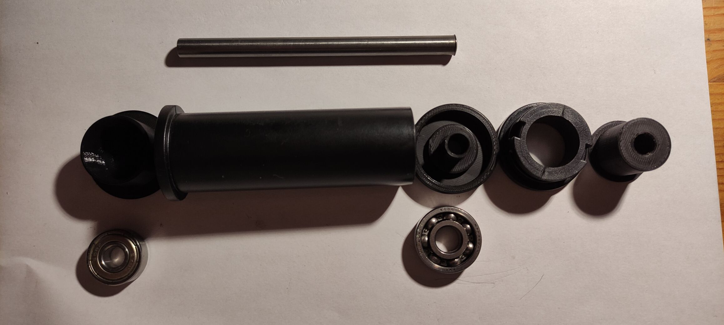

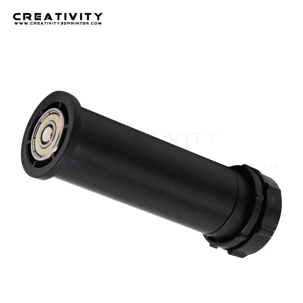

Valaki érti azt, hogy minek kell két csapágy ebbe a megoldásba?
Szerintem a cső végében lévő csapágynak semmi értelme!

Nincs semmi komoly szerszámod?
A 3-as menetet fel lehetne fúrni M4-re, ha volna menetfúród!?
Vagy tegyél alátéteket a rugó alá, 3-5 db alátét, és annyival erősebb lenne a rugó előfeszítése.
Vagy nyomtass egy perselyt a rugó alá, amibe bele tud ülni és azt csavarozd oda a fix oldalról. -

Fényképezd már le azt a fém kart, nem hagysz ki véletlenül onnan egy perselyt a karból, amibe a 3-as csavarnak kellene mennie??

Az extrúderkart adom, az tényleg érthetetlen, hogy miért nem lett még mindig normálisan megcsinálva!?

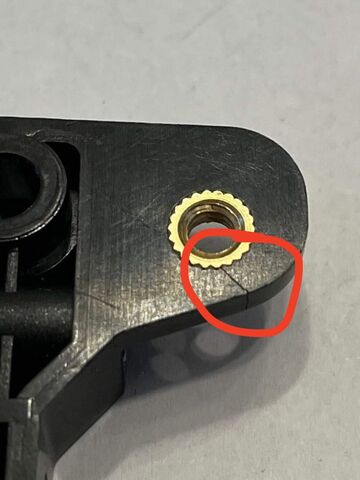

Mostanában nincs szerencsém. Úton volt már egy ideje Kínából a metal extruder armom, teljesen véletlen, hogy pont a múlt héten kezdett el jobban underextrudálni a nyomtató. Szétszerelésnél jött az első pofon
Oké, szerencsére van csere alkatrész. Viszont a kínai olcsóbb metal armnak nem 4es csavar a rugó felfogója és nem volt szerszámom megfúrni a blokkot így hiába erősebb rugó, nem tartott annyira, hogy rászorítsa a filamentet. Oké, úgyis szerettem volna resint venni 3djakeről, került mellé egy creality metal arm is.

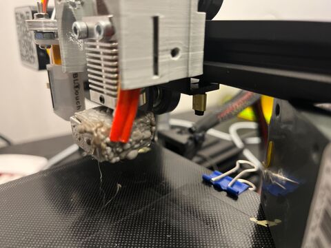

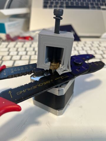

Következő pofon... Aki az ender3 tervezésekor kitalálta a pressed pulled fogalmát a stepper motorra, az remélem sokat csuklik.
Átmenetileg készült egy plastic base + metal arm kombó, slicer flow és estep kalibrálással.
Mission failed... és akkor most jön a legszomorúbb része a sztorinak
Nem, nincsen türelmem kimenteni a fűtést és levakarni szerszámok nélkül... 2 nap múlva itt van alzából az új hotend + stepper motor.
Az, hogy 2-3 nappal nozzle csere és jópár óra print után miért kezdett el orrán-száján ömleni rejtély, valszeg a szilikon zokni nyomta fel a heatblock tetejére a cuccotUgyanitt nagyjából 3-4 héten belül elérhetővé válik egy SKR Mini 3.0 board Pesten ha érdekel esetlegesen valakit, nincs még egy hónapos de "kinőttem" és upgradelek egy nagyobbat

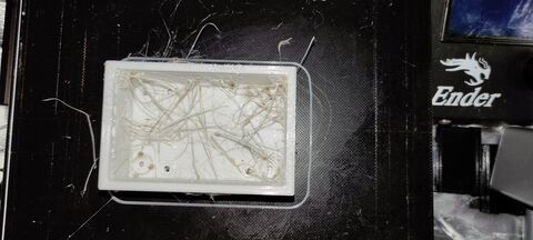

Azt hiszem befejeztem a Filanora fehér PLA-val a további küzdelmeket. Megint jól megszívatott.
Természetesen megint tele vannak a bordák is vele.
Remélem most is úgy berágódtak,hogy csak tűvel tudom majd kivakargatni.
Holnap felhívom a Filanorát, hogyan tud egy új filament ilyesmit csinálni? Érdekes módon csak a fehér szopat, a szürkével semmi baj.
Elkezdem a nyomtatást semmi baj, aztán egyszer csak elkezd morzsolódni. Filament kiadásnál tele volt a PTFE cső morzsákkal. -
