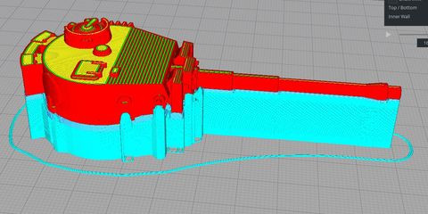

1:72 Tigris tank lövegtorony

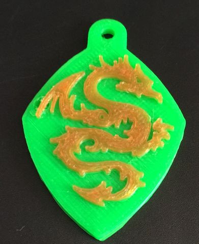

Ígértem,hogy megírom,ha van valami tapasztalatom a polipropilénnel. Hát van.
Gyakorlatilag ABS-el könnyebb nyomtatni,mert az könnyen megtapad, na ez nem,vagyis ha meg is tapad feltépi magát. Első próbálkozásom egy széles cellux szalag volt.Ezt javasolják a gyári kártyáján.
Aztán próbáltam hajlakkra,teljesen reménytelen,majd próbáltam acetonban oldott ABS-re,nem tapad rá.
A neten láttam,hogy TESSA szalag kell,abból is a barna.Ehhez raktam brim-et és azzal egy darabig jónak tűnt,de szépen felemelkedtek a sarkai.A nyomtatás sikerült,csak az alja domború.
Maga az anyag iszonyatosan puha és hajlékony,de elég jó erős.
A beállítások a gyártó által ajánlott értékeken voltak. -

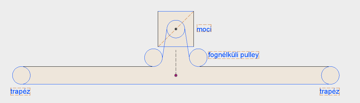

Igazad van, eggyel is megoldható lenne, mondjuk a linkelt megoldással nem tudnám megoldani, mert oda pontos szíjméret kell.
Viszont nem kell pontos méretű szíj, ha:
-háromszög alakban van, de ez nem biztos, hogy tökéletes megoldás, mert ekkor a szíj nem kap bele annyira a fogaskerékbe.
-a T alak már jobb lenne, ott mindenhol ugyanannyira belekap, de ekkor kell még két új tengely, ami megvezeti a szíjat a T szára és a lába közötti csatlakozásnál. Ha találok erre a két plusz tengely rögzítésre jó (nyomtatás nélküli
) megoldást, akkor átépítem ilyenre egy hosszú szíjjal.Köszi a tippet!
kzkz
compi.hu
#6106
Köszi, ezekkel egyelőre együtt tudok élni, valami komolyabb hátrányra számítottam
Az aliról van a szíj, ott van dögivel különféle méretben. Pontos méret se kell, mert ha hosszabb, akkor távolabb teszem a motort a tengelyektől, ha rövidebb, akkor közelebb. Persze van egy tól-ig határ, de emiatt nem kell pontos méret.
A feszességbeállítás lehet, hogy nem 50-50% a két oldal között, de sok eltérés nincs "fogásra/összecsippentésre". A motor tengelye elvileg egyenlő távolságra van mindkét oldaltól, a két szíj azonos kerületű. Így a feszesség úgy állítható, hogy a motortartó csavarjait kilazítom, majd távolítom/nyomom a tengelyektől távolítva. Amerre távolítom az az irány merőleges a tengelyek közötti vonal irányával, így egyenletesen feszül meg mindkét szíj. Az elején játszani kellett vele kicsit, de most már jó. Messze jobb ez a megoldás, mint a "gyári".
compi.hu
Látjátok ennek a megoldásnak bármi hátrányát?
Kettot is:
Zart szij kell hozza amit eleg maceras tud lenni beszerezni a pontos meretben.
Nehez lesz pontosan beallitani a szijfeszesseget ebben a konfigban, mert nincs olyan elem amivel csak az egyiket lehetne fesziteni/lazitani. -

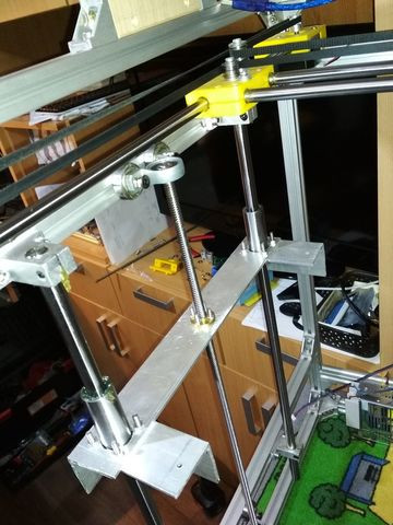

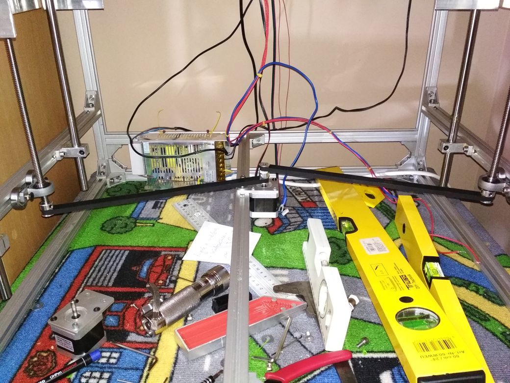

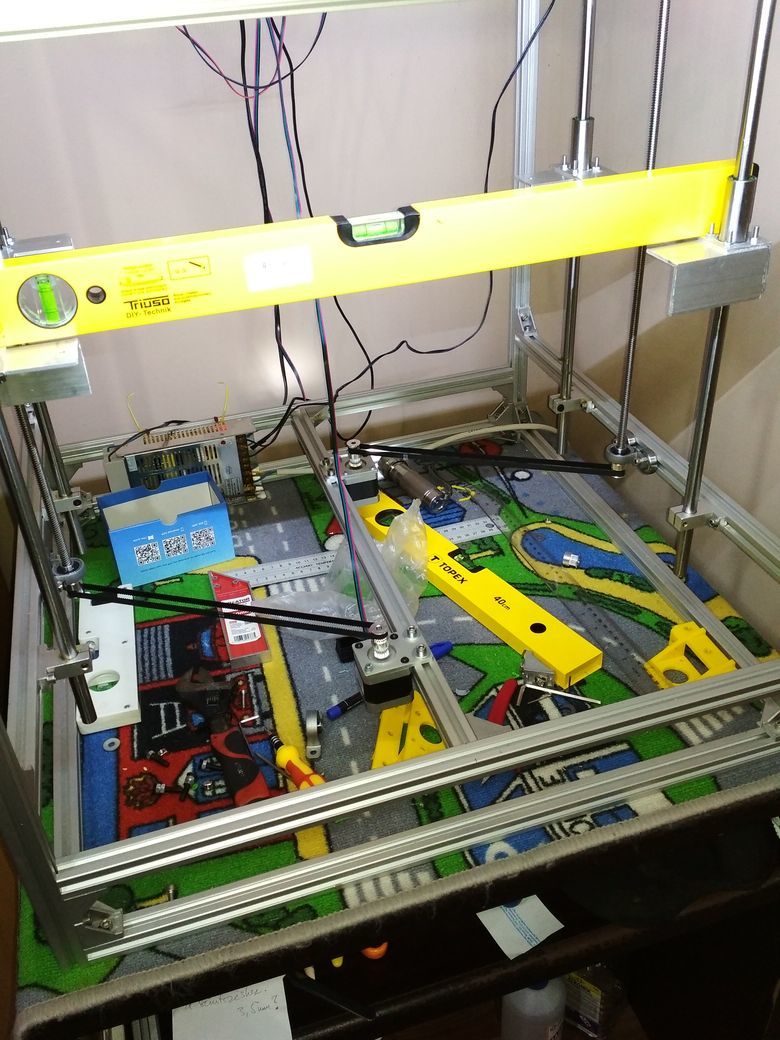

Átalakítottam a Z tengelyt mozgató részt, mert idegesített, hogy a motorok a teherviselő elemek, illetve, hogy kikapcsoláskor a jobb és bal oldal eltérő mértékben ereszkedik meg, így mindig újra kellett szintezni.
Először megtartottam a két motort, de ugye ekkor még csak az első probléma szűnt meg, sajnos a második megmaradt.
Aztán átalakítottam egy motorosra, úgy tűnik ez lesz a nyerő. Látjátok ennek a megoldásnak bármi hátrányát?
Más: a fűtő szilikon lap felpúposodott. A gyári 3M-es ragasztó mégse annyira tuti ezek szerint. Ahol megtámogattam F.BS-sel (a szélein körbe, illetve X alakban) ott egyelőre tart. Viszont nem merem kipukkasztani a púpot, nehogy a 220-as ágat találjam el és átadja a delejt az alu lapnak
. Lehet ezzel valamit kezdeni?
