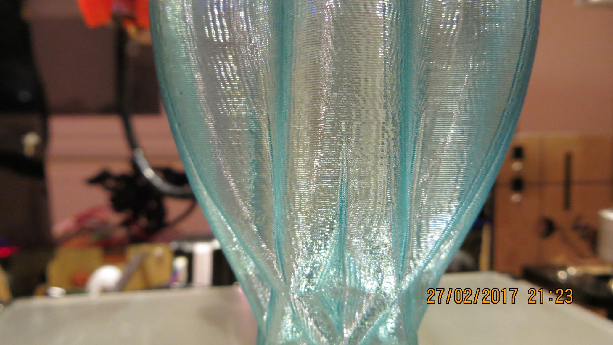

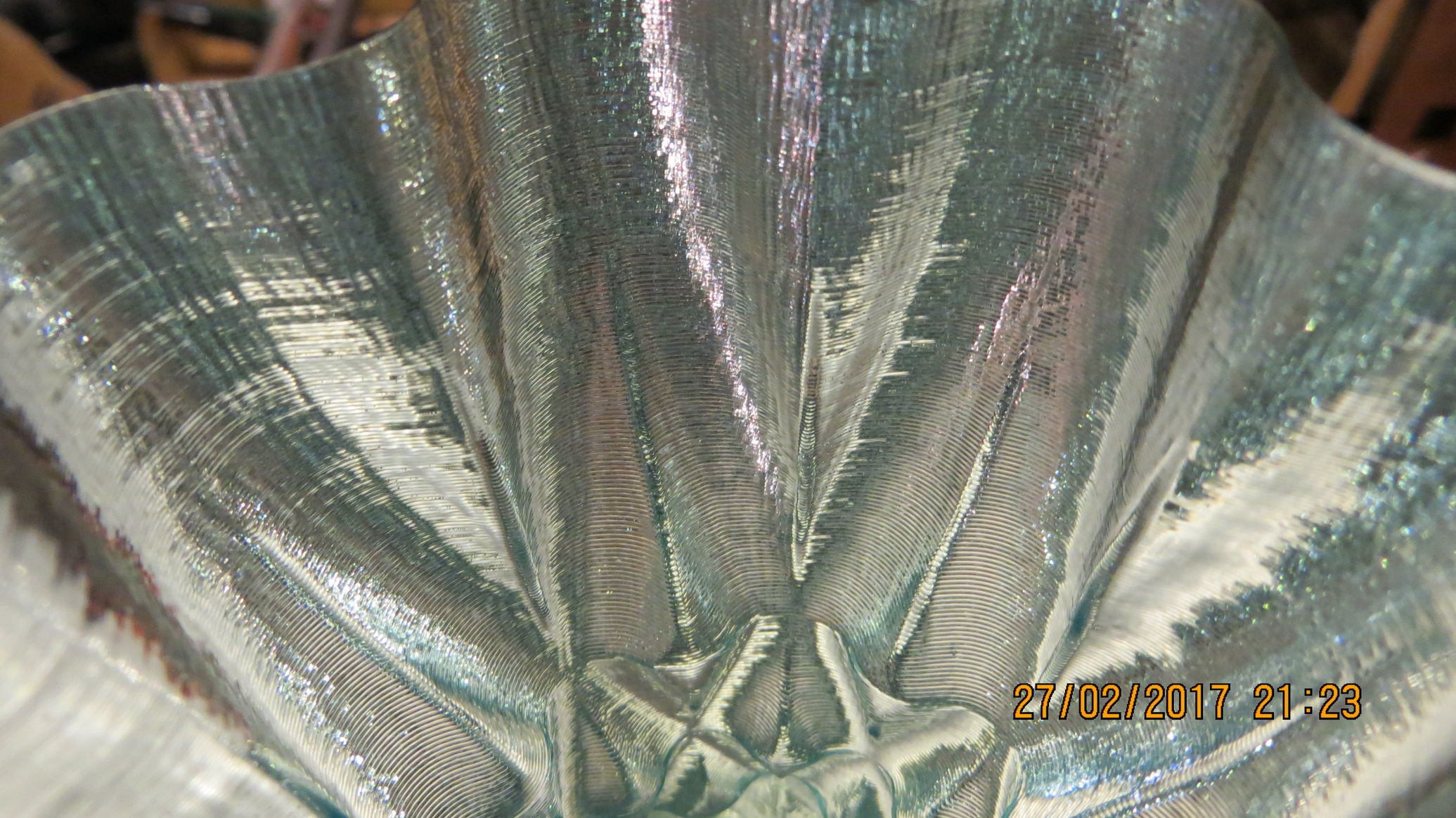

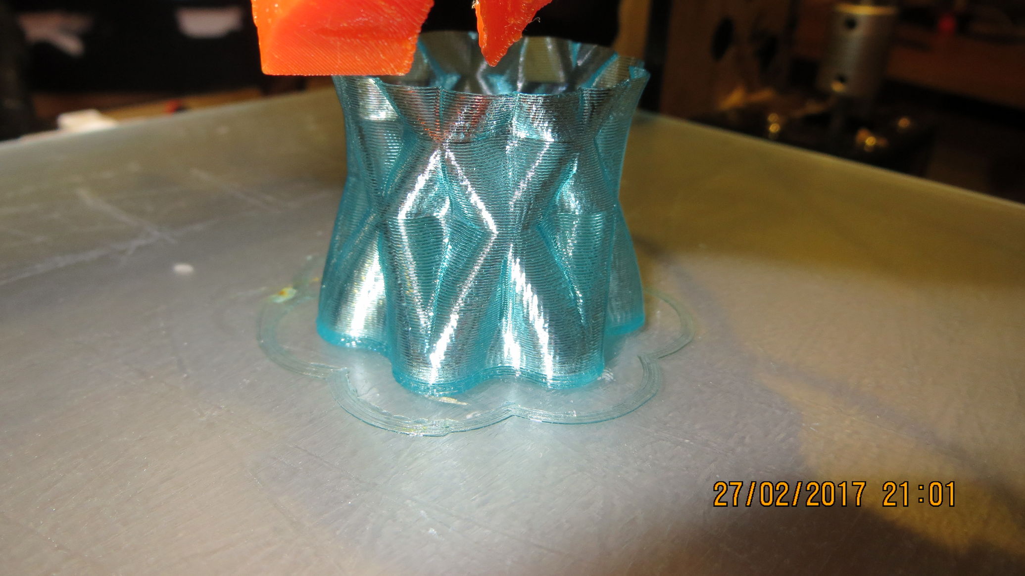

úhh, ezek a díszakármik azúr dd petgből baromi jól néznek ki, mintha kristálypohár lenne

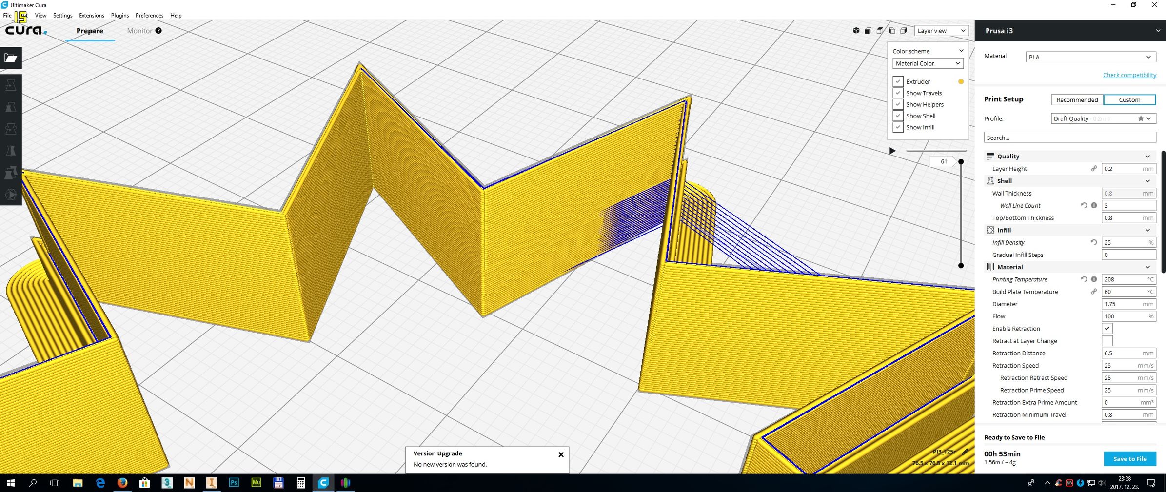

Gyerekek: Most először hagyott cserben a Cura sliceolás terén, ezt is megéltem
Szerencsére az S3D kijavította a hibát.
Alapvetően első pár próbálkozásom jó is lett, de aztán a travel meggondolta magát és egyenesen a modell egyik részénél belülre ugrott amit aztán sehogy nem tudtam kijavítani. Ennek eredménye az lett, hogy totál kihagyta azt a részt a nyomtató, holott ahogy az animációs videón épül fel a modell úgy ott rendesen megcsinálta.

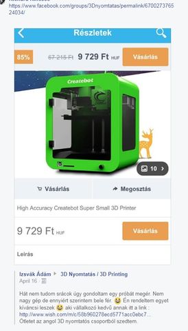

Na a pár nappal ezelőtti Wish-en rendelt Jgaurora nyomtatóróló most küldték a refundot
Úgy tűnik, ez senkinek nem jött be
Viszont már úgy beleéltem magam a témába, hogy akkor megkérdezném, egy kezdőnek milyen vasat ajánlanátok? Anet A8 esetleg Tevo Tarantula? Láttam, hogy ez a kettő elég népszerű, de fórumokon is megoszlanak a vélemények, melyik a jobb. Árban is ilyen low-budget-es gépet keresek, de azért lehessen vele normálisan nyomtatni. Honnan érdemes beszerezni? GB? Ma pl. vannak kuponok oda ezekre. -

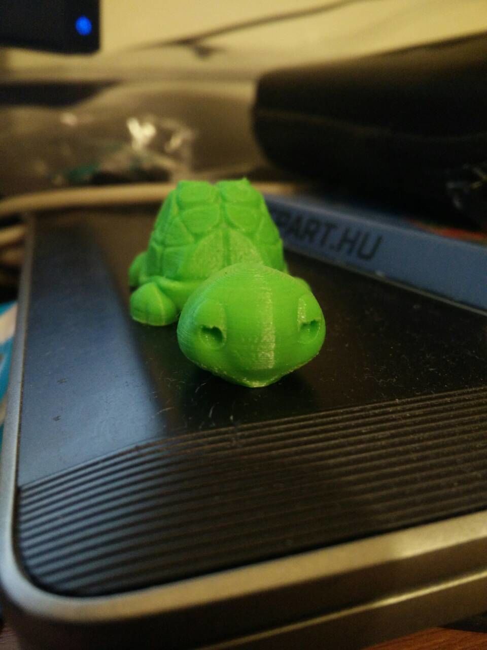

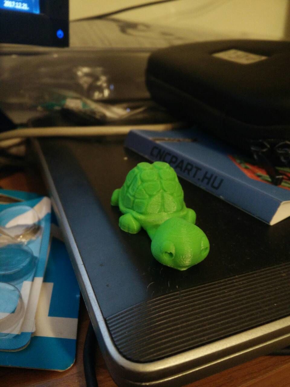

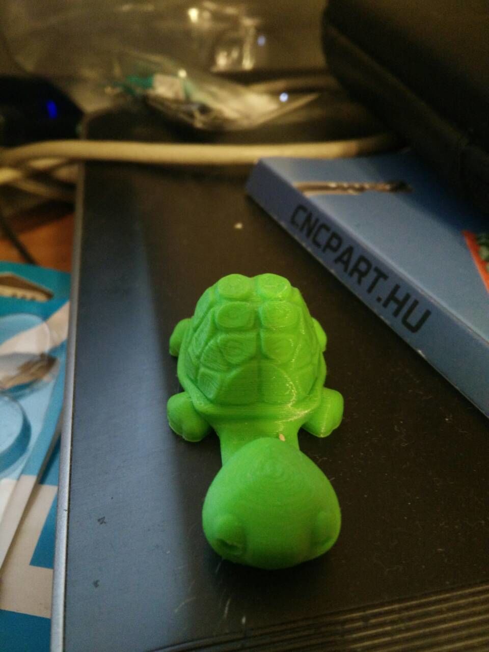

(#5172) Saccco: Jellemzően 45mm/s (50 fölé nem szoktam menni) a nyomtatási sebességem, első réteg ennek 50%-a, külső perimeter 75%.
Asztalom 75 fok, fej 215-220, ezt szinte állandóan variálom, most pl egy lito fut lassan (35mm/s), itt 215 fok. De hogy jó lesz-e azt nem tudom
Hűtés: ez jó kérdés. Lehet nálam van gebasz, de nekem kell... Új jelenség, hogy rendre van -0.1-0.2mm méretbeli eltérés (pl kalib kocka) ha nem hűtöm (nem unde extrusion), plusz a fal is egy hányadék hűtés nélkül. Valószínű az asztalról áramló magas hő szívat, de kisebb asztalhő mellett meg lefújom Süsü módjára a modellt az asztalról (újra akadnak letapadási gondjaim).
Itt ez a teknős, 0.1-es réteg, 215 fok, 75 fok, dd petg. A szokásos 35% fan-t feljebb kellett vennem 55%-ra, mert még lágy volt az előző réteg anyaga, mikor rakta a feje körül a következő réteget (az első 1-2mm-es szekcióban persze)
Nem túl szép az eredmény, de egynek elmegy.
(Viszont a pressure controlt nagyon tudom ajánlani minden haladónak, állati jó, hogy cseppnyi szálazás-szöszölés sincs és a retract csak 0.8, mind pla mind petg esetén, mondjuk direkt drive de akkor is)

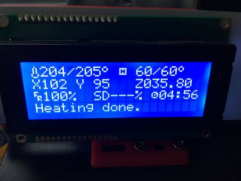

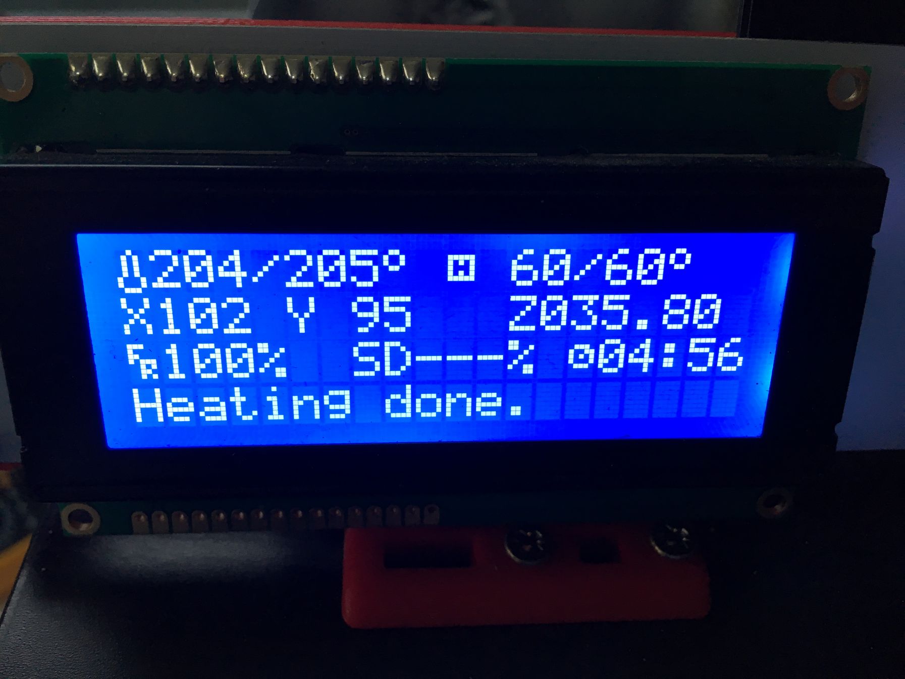

A nyák ha jól tudom Ramps 1.4. Marlin megy rajta
Van csatlakoztatva LCD.
Nyomtattam sd-ről és raspberry-ről is mindkét esetben megfagy.
Nincs hibaüzi... a logban sem látok.
Minden fűtés lekapcsol amikor megáll, mert reggelre hideg a nyomtató.Találtam itthon egy ATX tápot, most arról indítottam el...
Reggelre meglátjuk

Van egy kis problémám a Prusa nyomtatómmal...
Egyszerűen LEFAGY!!!!
Bővebben
Random hosszabb nyomtatásoknál kb 3-4 óra után.
- Ventik mennek, servók nem melegedhetnek fel... ?!
- Tápot ma néztem 11.8V amikor fűt

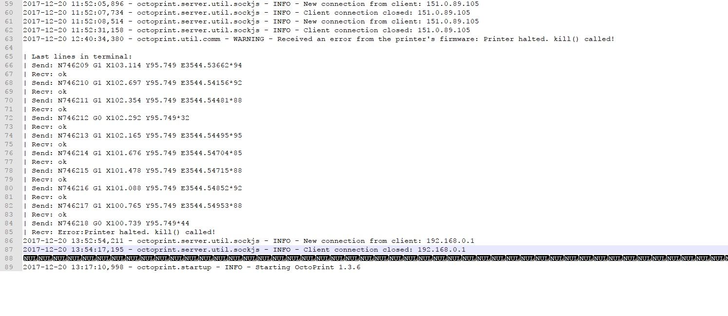

- SD-ről nyomtattam, de most kipróbáltam az octoprintet és ennyi van a logban:
Esetleg valakinek volt már hasonló élményekben része?

Abban tudtok segíteni, hogy 3D nyomtatásról hol találok valami jó kis leírást teljesen kezdőknek? Nyomtató részegységei, karbantartása, mire kell figyelni stb. Gondolom itt is lesz az összefoglalóban ilyesmi, ami jelenleg szerkesztés alatt van. De biztos vannak ilyen leírások. Nagyon kíváncsi leszek erre a Jgaurora nyomtatóra, hogy megjön-e...olvastam a FB csoportot, hát valóban megoszlanak ott is a vélemények
Gabesz87
Majd kiderül. Párom szokott rendszeresen rendelgetni babaholmikat wish-ről, de eddig nekünk is minden megjött. Egyébként én most fedeztem fel a wish-en a HELP rovatot olvasgatva, hogy lehet PayPal-al fizetni. Csak nem tudom, hogy. Mivel fizetésnél sehol nem volt ez az opció, csak a bankkártya, azt hittem, ez az egyetlen mód. Külön a PayPal oldalon kell intézni a fizetést?
Mire készüljek, mi az az idő, amennyit várjak, de utána már tuti nem fog jönni?
DE remélem megjön azért, én bizakodó vagyok
(#5132) bigrob
Nekem is kétségeim voltak, mikor a párom rátalált, ás elkezdett rendelgetni. De mint azt fentebb írtam, eddig nincs negatív tapasztalatunk. -

Létezik olyan szeletelő progi, amiben be tudom állítani, hogy a modell egyes részei különböző mértékű kitöltéssel legyen nyomtatva?

Sziasztok
vegre sikerult befejeznem az Anet a8 osszerakast. (volt itt minden, torott plexi, rossz menet stb.)
Sajnos az HB homoru.. sarkokat beallitom papirral a kozepe meg kartonlapos XYZ kockat sikerult nyomtatnom ugy ahogy a kocka maga sztm jo lett de a talp alig akart megtapadni.. aztan gondoltam karacsony kozeledtevel nyomtatok egy kis fenyot.. az mar meg sem tapadt csak nyomta kifele a cuccot..
megprobalok holnap egy uveglapot vagni ra hatha jobb lesz..A kockat 0,2 layerrel es 30%os infillel csinaltam elvileg 60mm/s
kep1
kep2
kep3 -

Erről a Jgaurora A3S-ről valami vélemény?
wish.com-on most egészen hihetetlen 50 dolláros áron kínálják karácsonyi akcióban. Gondolkodás nélkül vettem egyet, ennyiért tintasugaras nyomtatót sem adnak.

Sziasztok
Megtaláltam a hibát !
A tápegység volt túl zajos!

Van-e valakinek tapasztalata vagy ötlete arra,hogy egy olyan alkatrészt miből érdemes nyomtatni,amin vákuumal folyadékot szívok át a műanyagon,tehát nem szabad,hogy a levegő átszivárogjon.
Annyi biztos,hogy az igen gyengeminőségű hertz PLA filamenten 2mm-es falvastagság mellett egyszerűen a lyukat befogva nem marad meg a vákuum.Persze véglegesen 100% kitöltéssel csinálom majd,de nem hiszem,hogy 5 perimeter mellett normális filamenttel szabad,hogy szivárogjon.
Most rendeltem DD PETG filamentet,nagyon bízom benne,hogy az majd megfelel az elvárásaimnak,csak még nem érkezett meg. Már arra is gondoltam,hogy szerzek valami nagyon híg műgyantát,belenyomom és kap egy kis vákuumot így impregnálva az eltömítene minden rést,de remélem erre nem lesz szükség. -
