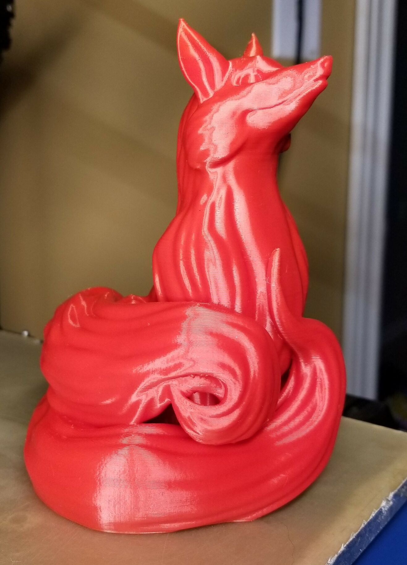

Saccco
Hát úgy nézem a CW egyelőre nem barátod.
Kíváncsi leszek az 1.15-re, remélem nem lesz elszúrva.(#4431) szaki7:
Nekem is tetszik.
Elég jól megváltoztatta a figura az eredeti terveket, viszont egyelőre úgy tűnik, hogy működik. Az egyik darabot újra kellett nyomtatni, mert hibásan szeletelődött, üreges helyett tömör lett. Nem volt nagy érvágás, szerencsére 15 perc alatt kész lett.(#4432) Flashback:
