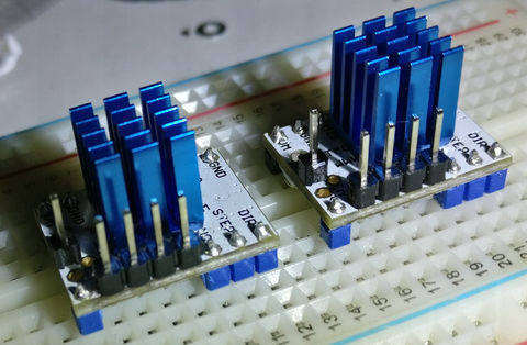

Ha csak 2100-ként akarod használni őket, akkor nem kell semmit tenned. Ha ki akarod használni a tudásukat akkor van velük némi meló:
Egyszerűbb a dolog ha nem beforrasztott tüskesorral jönnek, de nekem eddig sajna nem volt még ilyenhez szerencsém, úgyhogy ilyenkor marad a kihentel, lyuk megtisztít, masik oldalról visszaforraszt módszer.
Ez a hackaday cikk és ez a videó jó kiindulási alap. Marlin 1.1.6-tól támogatja a 2130-at emlékeim szerint (ez csak az "okos" funkciókhoz kell).
Jövőhéten kezdem a 3d nyomtatómat upgradelni. TMC2130at csak kicserelem a Rampson elvileg. A jumpereket kell változtatni? Azt hiszem most mindegyik be rajta van.
