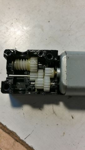

Devil Smile
Fotonhámozó #4986 üzenetére
egy kis motor tengelyre megy ra ami bordazott es egy kis letolotalp mechanikat hajt.
regebben modellezo boltban talaltam ilyen kereket de csak csomagban mindenfele mas kerekekkel es ebbol a meretbol csak 2-3db volt benne es 2400ft ert arultak a csomagot de mar az is megszunt. a gyarto meg mar megszuntette a tamogatast igy nincs alkatresz csak motorral egyutt.. -

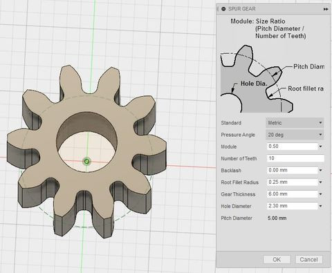

Devil Smile #4972 üzenetére
Mibe lesz ez a fogaskerék, mekkora teljesítményt kell átvinnie, tengelyre hogy rögzíted? Méretei alapján gyengének tűnik és a fogszáma határfogszám alatt van. Kisebb modullal nem lehet?
#4977 Saccco: a pressure angle (szerszám kapcsolószög) 20°-os értéke szabványérték, nem kell rajta változtatni.

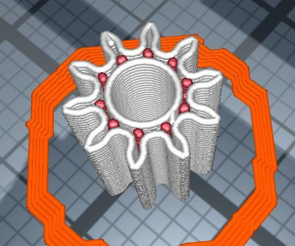

Devil Smile
megcsinaltam most en is az egeszet aztan atvittem cura ba de nalam mashogy nez ki.. pl a nozit hol tudom allitani? valoszinuleg azert mas a kinezet...
a masik kerdes van ertelme feljebb venni az infill-t? gondolom 100%on egy tomor targyat kapok aminek hosszabb az elettartama.. -

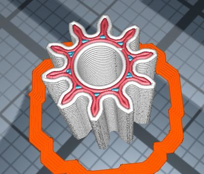

izisz
Saccco
Nem állítottam utána.
0,2-höz 0,1mm tartozna. Ökölszabály mentén Nozzle átmérő osztva kettővel. Gyors munkához mehet 75% magasság az átmérőhöz képest, minőség rovására persze.A rajzolat megjelenítése volt a cél.
Korábban linkeltem képet olyan fogaskerékről, amit 0,2-es átmérővel és 0,1mm-es rétegvastagsággal nyomtattam.

Devil Smile #4976 üzenetére
Leszeded a 30 napos trial-t és regisztrálsz, mint hobbista.
Én most hosszabbítottam meg a lejáratot egy évvel.Csak a fogaskerék adatok kellenek hozzá, utána simán lehet generálni a Fusion-ben.
Egy gondom van csak vele, hogy a nyomás szögét nem ismerem, ezt az alap 20 fokon szoktam hagyni, de eddig nem lett baj belőle.szerk.:
Tessék, így nem kell újra kitalálnod:szerk.2:

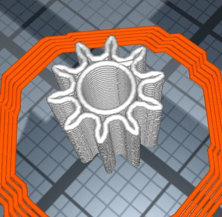

Saccco
Devil Smile #4974 üzenetére
Na megcsináltam gyorsan a modellt.
Tévedtem 0,3-mal nem fog menni, de 0,2-vel igen.Nozzle 0,4mm (esélytelen)
Nozzle 0,3mm (95% rossz)
Nozzle 0,2mm (jónak néz ki)
Saccco
A TT 0,2-vel tud, lehet, hogy 0,3-mal is. Van modell?
Szerk.: Úgy módosítom, hogy szerintem tudhat.
Devil Smile
Tapasztalatlanságom miatt kérdezném a közösséget.
Kivitelezhető Ttvel vagy A8 nyomtatóval egy kis fogaskerék? Méretei 6mm magas 6mm átmérőjű 10fog kb 0,7mm es fogakkal es 2mm es lyukkal a közepén.gondolom 0,2es nózi kéne hozzá ha tud ennyire kis mozgást..kipróbálni meg nem tudom ezért kérdezek..sajna még úton vannak a nyomtatók..

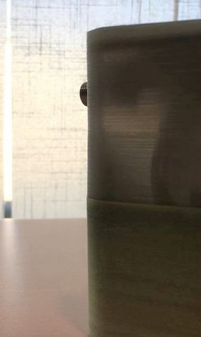

Erre mit tudtok mondani?Ez egy Nano ITX-es alaplaphoz készített kis kuckó. Az alsó részét a wanhaoval, a felső részét a hypercube-bal nyomtattam. Mindkettő 0.4-es nozzle-lel.
Z irányban az alsó hibátlan. A felsőn minimálisan de látom a trapéz menetes tengelyt, de jobban zavar, hogy a tárgyasztal közepe felé minden irányból "horpad". Ezt mivel tudom kiküszöbölni?
Én túlhűtésre gyanakszok.A filament amúgy olcsó, színkifuttatott Herz, azért fényvezetős kicsit.
