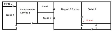

0utsider
Alex91 #86341 üzenetére
A szabványról hallottam, de gondoltam nektek jobban van gyakorlati tapasztalatotok azzal kapcsolatban, hogy melyik adja ki magából a maximálisan megengedett teljesítményt és melyik az, amelyik csak azt mondja magáról.
dkess kollégának köszönöm a segítséget, mivel 4 TP-Linket az elmúlt 15 évben már elhasználtunk, ezért szerintem rápróbálok egy AC57U v3-ra.
0utsider
Alex91 #86332 üzenetére
Ezen jót nevettem
Nagy hodálynak számít az ahol lakunk?
Jó nem írtam le a szobák alapterületét, tehát könnyű lehet az feltételezni, hogy több száz négyzetméterről beszélünk, de nem erről van szó.Szoba 1 ~ 18 m2
Nappali / Konyha ~ 24 m2
Szoba 2 ~ 9 m2 mellette fürdő 1 ~ 6 m2
Faraday szoba ~ 16 m2
Szoba 4 ~ 12 m2 mellette fürdő 2 ~ 4.5 m2Tehát a roternek, mivel az a szoba 1 nappali melleti fala mellett van, kb 15 méterre kellene ellőni a jelet. Gondoltam, ha a jelenlegi 12.000 ft-os rotert, ami egyébként a megnövekedett igények ellenére is, éveki gond nélkül tette a dolgát, lecserélném egy kétszer annyiba kerülőbe, akkor szoba 4-be is lenne jel. Ha ez nem megoldható, akkor nem fogok többet rákölteni, mint amennyi elég a jelenlegi igények lefedésére.
Hogy értsd: Nem azért, mert nem tudnám kifizetni, hanem azért mert ablakon kidobott pénznek gondolom. Pl.: Nem veszek Geforce 3080-at sem, ha egy 1060-as minden igényemet kielégíti. Máshogy gondolkodunk, nincs ezzel gond.
A jelenlegi router típusa TP-LINK TL-WR740N
Miután megírtam a hszt csak leskicceltem a házat is, így talán érthetőbb. A méret arányok nem biztos hogy pontosak
, de a lényeg látszik.
szerk: legalábbis látszott volna ha elsőre csatolom a hsz-hez
