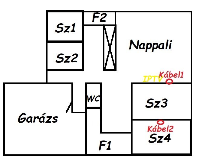

Gyorsan összedobtam a ház alaprajzáról egy skiccet, illetve még annyival kiegészíteném a történetet hogy 2 helyen le van húzva LAN kábel a padlásról (de persze nem a ház 2 sarkában hanem egymáshoz viszonylag közel ).
A padlás nem szigetelt, nyáron biztos nem lesz hűvös, bár ugye eddig is ott volt a szolgáltatói eszköz, így ez után is ott hagynám.
Az a megoldás működhet hogy a modem marad a padláson, a nappaliba (kábel1) rakok egy routert illetve marad ott az iptvbox is, és a szoba1-be illetve szoba4-be rakok majd késöbb egy-egy routert kábel nélkül meshbe kötve? Ha ez járható út milyen routert választanátok? Pl ASUS ZenWiFi XD4 2 darabos és később egy harmadikat hozzá? Vagy esetleg AX92u és késöbb egy másodikat? Vagy TPlink X20 szett?
Vagy full hibás a gondolatom?
