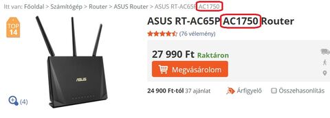

Egyfelől a gyártó (Asus) megkülönbözteti az AC65P-t és AC85P-t WiFi sávszélesség oldalról. OK, lapozzunk - mit mond az OpenWRT? Ezt: [link] . Kimásolom mindjárt a legelső mondatot:
"The ASUS RT-AC85P/RT-AC65P are AC2400/AC1750 wireless routers with 4 LAN GBit ports and 1 WAN Gbit port. Additionally, it has a single USB 3.1 Gen 1 port. The device has 3 external antennas, a fourth antenna is built into the device. The two routers are fully identical except the maximum radio speed 2333 vs 1750."
Azaz nemcsak a gyártó (Asus) szerint él az amit írtam, hanem az OpenWRT -sek szerint is ...
