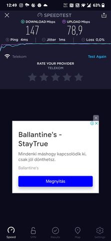

enginev3.0 #73466 üzenetére
ez nálam speedtest mérés semmi más nem megy
nálad meg nálam is az egyik mag 99-100% a másik mag meg 70-80%-on, mondjuk ha egyenlően terhelné mindkettő lenne 90%-on talán nem akadna le
sebaj köszi a méréseket meg képeket, meglátjuk ASUS / Merlin support mit ír rá elküldöm nekik
hogy nagyon nem frankó egy 30ezres router nem tud legalább 1,5gigabitet szimultán tolni főleg HW NAT mellett
1000/300-as DIGI-seket kevésbé érinti de 1/1gigás Telekomosnál már kiakadhat -

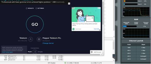

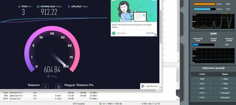

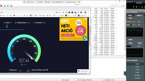

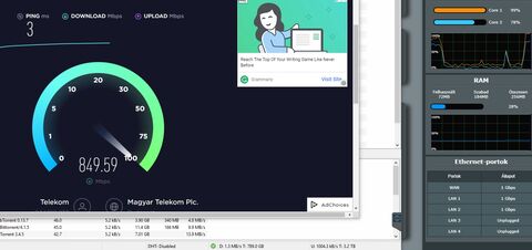

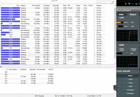

enginev3.0
enginev3.0 #73463 üzenetére
Nos, ez a baj az AC66U B1 routerrel
Itt szinte csak seedel (feltölt) a net, visszakorlátozva a sebességet (szándékosan) 85MB/s-ra
A két cpu mag közel van a teljes kihasználtsághozMivel nem volt nagy letöltés, ezért ezt speedteszttel oldottam meg, tehát a 85MB/s feltöltésre ráengedtem még a letöltést pluszba
A feltöltési sebesség visszaesett, így kb 50MB/s / 70MB/s volt a sebesség
És ebben az a szomorú, hogy a 10ezer forintos Xiaomi 3G router ezt nevetve elviseli, vagy is jobban, mert ha csak torrenttel terhelem a routert (gyors le és feltöltéssel), akkor kb 60/50MB/s-nál kiakad, pedig mikor a Mi3G router 85MB/s-mal seedelt, simán jöhetett mellé letöltés is, a seed nem esett vissza (nyilván csak annyira amennyit az 1000/1000mbites net enged), de az AC66U B1-nél már a router volt a szűk keresztmetszet
Küldöm vissza a boltba 14 napos elállással, sajnos nagyon gyengén muzsikál ilyen célra
Qos kikapcsolva
Hardveres nat bekapcsolva
Gyári szoftverrel és merlinnel is próbáltam
Legújabbal és nem legújabbal isSzerk.:
De hogy ne csak torrentről beszélgessünk
Vissza korlátoztam 1000kb/sra a torrentet, a cpu terhelés csökkentSima egyszerű speedtesztes sebesség mérés is megeszi a routert
