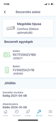

F.N.
gyuszos #49047 üzenetére
Amit most vettél Perferát, az már R végződésű, a legújabb típus.
A beltéri paneljába van beleépítve a wifi, nyák szinten.
A tavalyelőtti Perfera, az N-es végződésű, az még wifi modulról ment,
de már tartozéka volt a klímának.
Az az előtti Perfera M-es végű szintén wifi modulról ment, de nem
volt tartozéka, külön kellett megvenni hozzá.
Sensira, és Comfora gépeknek nem tartozéka a modul, de valószínűleg
vettél hozzá, mivel tudod kezelni wifin, tudnia kell a fogyasztás mérést is.
Az Én Sensirám, az elsők közül való, mikor bejött az országba,
méri a fogyasztást.
Comfora is van ismerettségi körömben, 2019 tavaszán jött be
az M-es végződésű, vagyis 2 és fél éves, az is méri a fogyasztást.
Nem tudom mi lehet a hiba nálad, de tudnia kell a mérést. -

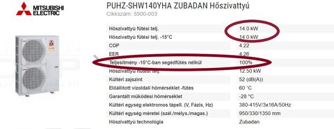

Valójában nem nagyon értem, hogy mi is a bajod azzal az "akár" szóval. Az általad linkelt honlapon az "akár" szavak semmiképpen nem minden esetben jelentenek esetlegességet .
Idézek a honlapról:
"Állandó teljesítmény, akár -20 °C-on
A hidraulikus egység maximális kilépő hőmérséklete: 60 °C
Akár -28 °C-os külső hőmérséklet esetén is működik"
Az állandó teljesítmény, akár -20 °C-on nem azt jelenti, hogy -20 fokon akár állandó teljesítményt is le tud adni.
Az, hogy akár -28 fokos külső hőmérséklet esetén is működik, az nem azt jelenti, hogy -28 fokon még akár működik is. Nem ezek azt jelentik, hogy lehet akár minusz 20 fok kinn, a gép akkor is állandó teljesítményen képes menni, és akár még -28 fok is lehet a külső hőmérséklet, akkor is működik a berendezés. Ez nem esetlegesség. Csak értelmezni kell a leírtakat. -

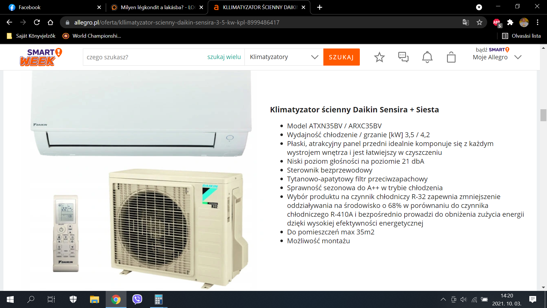

Mi a helyzet olyankor, ha külföldön vásárolok klímát?
Gondolok itt a Végfelhasználói/telepítési tanúsítványra/nyilatkozatra.
Az ENSZ Éghajlat Változási Keretegyezménye és annak Kiotói Jegyzőkönyve alapján 2015. február 18. napján hatályba lépett a fluortartalmú üvegházhatású gázokkal és az ózonréteget lebontó anyagokkal kapcsolatos tevékenységek végzésének feltételeiről ...Ezt a tanúsítványt, ha például a román eMAG állítja ki, ki fogadja itthon majd el? Hogy nevezek meg ott, azon a román nyelvű tanúsítványon egy hazai magyar klíma telepítőt, akit a román eMAG el is fogad? Aztán majd itthon ki fogja felszerelni? Ha elromlik akkor hogyan érvényesítem a román eMAG felé a garanciát, mert ugye ott vettem a klímát, nem pedig egy hazai cég hozta és szerelte fel, ami a legegyszerűbb megoldás ha elromlik és javítani is kell. Van sajnos ismerősöm, aki maga vette meg a klímát, szakszerűen felszerelte egy bejáratott elismert háttérrel rendelkező klímás cég, ezzel nem is volt gond, de meghibásodott a kültéri, ezért ahol vette (edigitál) ott/rajtuk keresztül kellett a garanciális javítást intézni. Nem volt egyszerű és nem is volt rövid lefutású.
Egyszerűbb ha a klímát felszerelő cég hozza a klímát és Ők is vállalják a javítást ha kell. -

rákérdeztem a forgamlazónál, hogy ami Románban 1000 eur az nálunk miért 615?...kaptam rá kedvezményt, igy csak 595.
válasz: idézek pontosan: "A Romániában gyártott gépek nem felelnek meg a Daikin hivatalos veriójával azok (butitott gépek, garancia pedig nincs hozzá!)"
itt be is fejeztem velük a vitát, merthogy olaszban, szlovéniában is 1000 eur körül mozog...biztos azok is butitott gépek/garancia nélküli gépek...jahh és nem lolka bolka weboldalakat kerestem, konkrétan emag.ro-ról küldtem a képet, nem hiszem, hogy azért ott bekockáztatnák.
szerintem itt drágábban adja a Daikin, 2 amiről megy a vita, hogy mindenki hirtelen akar nagypénzt keresni.

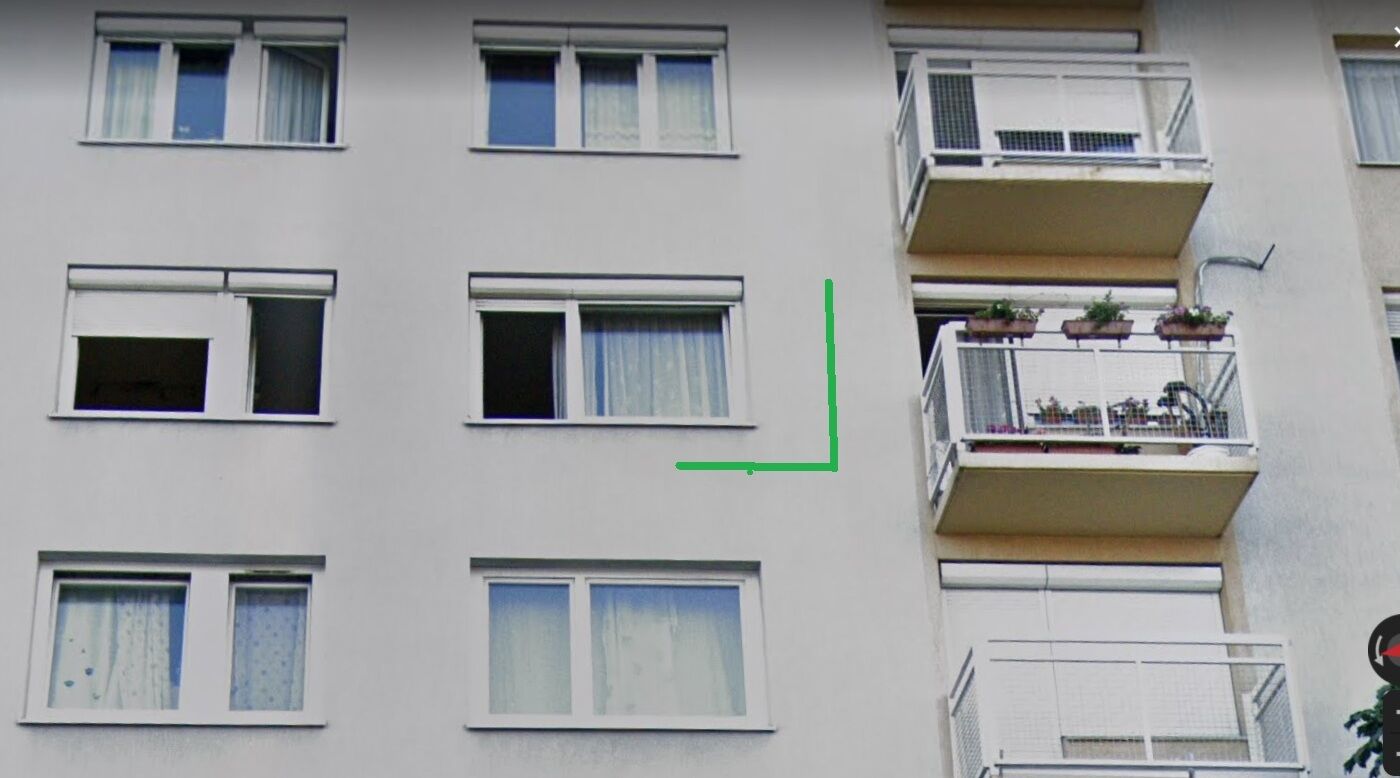

gyuszos #48791 üzenetére
Nem tudom mi lesz itt nálunk erre a problémára kitalálva, de ezt a helyzetet előbb utóbb meg kell oldani.
Valami gyűjtő csatorna jellegű dolog kellene, csak kisebb átmérővel, és nem a tetőtől vezetve, itt nálunk 5 szintes az épület, minél magasabb az épület annál problémásba. -
zsolt501
gyuszos #48789 üzenetére
Ez a többi lakót sem mentesíti attól, hogy maga az ötlet és a megvalósítás eléggé rossz.
Ráadásul a csepegő víz egy idő után tönkreteszi a járdát és a lépcsőt is, kimossa a kötőanyagot, itt nálunk a klíma pár év alatt tönkretette az aszfalt burkolatot, és már az alap betont szedi szét, szólt is pár lakó, hogy ez így nem lesz túl jó, még nem tudom mit fogunk tenni a jövőben, ráadásul idén már ugyan oda több szomszéd klímája is csöpög ami tovább rontja a helyzetet.
Angel2014
gyuszos #48764 üzenetére
Plusz a cseppvízzel elvezetés is itt lenne egy merő cső látszana kívülről, nem lenne szép látvány.
Amúgy ilyen lett.
Itt is vissza kell javítanom a színezést amit korábbi kondi víz csövezése okozott.

gyuszos #48429 üzenetére
A Nordic azaz NZ széria, nekem is ez van május óta. [link]
Halk, wifis fogyasztásméréssel, -7⁰on 4,6kW, -20⁰on a 3,6kW-ot 3,5-es modell (azaz nagy eséllyel elég lesz a 2,5-es is, 4 ill 2,8kW ugyanitt).
Nagyobb tartalékok, jobb csapágyazás, sokkal több üzemórára méretezést tudnak a tényleg fűtésre optimalizált klímák.
Fuji LTCA ami még fűtős.
Amber Royalt elvileg nem kapni, a U Crown meg drágább. Royal árban a deriváltja van, a C&H Arctic. Nyilván zaj, hatékonyság, visszaszabályzásban, vagy a cekaszos fűtések megléte/állandó fogyasztása más liga mint a Pana meg a Fuji. A sima Perfera halovány fűtésben, a fűtésre optimalizált Daikonok meg 900-tól kezdődbek/db.Haultmann: Mi számít? Csak a kW, vagy ár függvényében, vagy felvett teljesítmény függvényében? Zajlépcsők, kinézet, garancia, funkciók, van e néma állítási lehetőség (távirányítón vagy appal)? Mindhárom jó, a többi szempontban akadnak különbségek.
