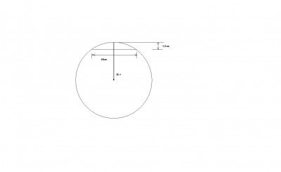

Danny-L
#2835
Előszöris a 44 centis szakasz két végpontját jelöljük A ill. B-vel! A kör középpontja legyen O!
Az O-ból az AB szakaszra bocsájtott merőleges és a kör metszéspontja pedig legyen mondjuk C! Az OC szakasz AB-vel való metszéspontja legyen D!Ekkor ha az AOB szög 2alfa, akkor az ACB szög 180-alfa, a CAB illetve CBA szögek pedig alfa/2. (Ez a kerületi, középponti szögek közötti összefüggések, illetve a háromszögek szimmetrikus volta miatt van.)
A CD szakasz 5.5, ezt tudjuk, az OD szakasz R - 5.5.
Felírhatjuk, hogy tg(alfa/2) = CD / DB = 1/4
tg(alfa) = DB / DO = 22 / (R - 5.5)Ebből R = 5.5 + 22 / tg(alfa) = 5.5 + 22 * (1 - (tg(alfa/2))^2) / (2tg(alfa/2)) = 374/8 = 46.75
