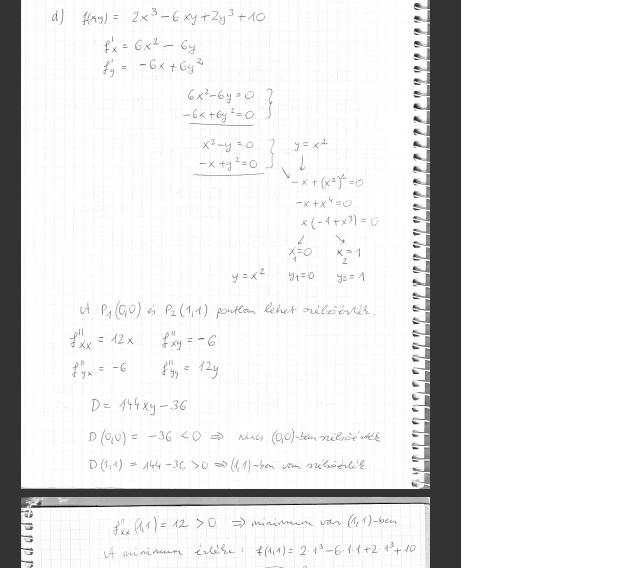

Remélem segít, mert 1 órán át kerestem. Igaz ebben nincs benne anyagveszteség.
Obádovics könyve mindig segít.
2. FELADAT
http://dl.dropbox.com/u/6398971/Egyetem/pna.jpg -
