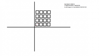

MasterDeeJay
#2532
Vegyük hozzá a 4 pixelnyi margót a négyzetekhez, ezzel minden négyzet 68x68 helyet foglal, így:
A(i, j) = (68 * i, 68 * j) + (50, 50)
C(i, j) = A(i, j) + (64, 64)
Ha i,j az oszlop illetve sor nullától számolva. -
Hali mindenkinek!
Egy egyszerűnek látszó dologban elakadtam kicsit. Arról lenne szó hogy van egy játék amiben úgymond területeket kell kiosztanom (minecraft). A területek négyzetek egy koordináta rendszerben. Amire a progiban szükségem van az egy-egy négyzet szemben lévő csúcsának koordinátái azaz A és C vagy B és D. Megnehezíti a dolgot hogy a négyzetek között kellene hagynom 2 de inkább 4 helyet. Szükségem lenne 64 négyzet A és C koordinátájára. A legelső négyzet A koordinátája 50-50 fixen.
Milyen képlettel oldhatnám meg ezt?Első koordinátája 50-50 / 114-114 (képen el van írva!)
Excelbe lenne legjobb mint függvény. -
