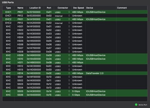

tlac
a dsdt oldalon a change EC0 to EC-n kívül a többi dolgot disabled-re teheted
valószínűleg változást nem fog okoznia 2. képen az XhciPortLimit-et most kapcsold be ideiglenesen
ez az opció és az USBInjectAll.kext addig kellhet, amíg nincsenek rendesen beállítva az USB-id, de ezt majd csak a sikeres telepítés után fogod tudni rendesen megcsinálnivideokártyás kérdésemre nem válaszoltál
GTX 680-at látok most az aláírásodbana választott SMBIOS most Catalinahoz jó lesz, Big Sur-nél viszont már nincs támogatva
