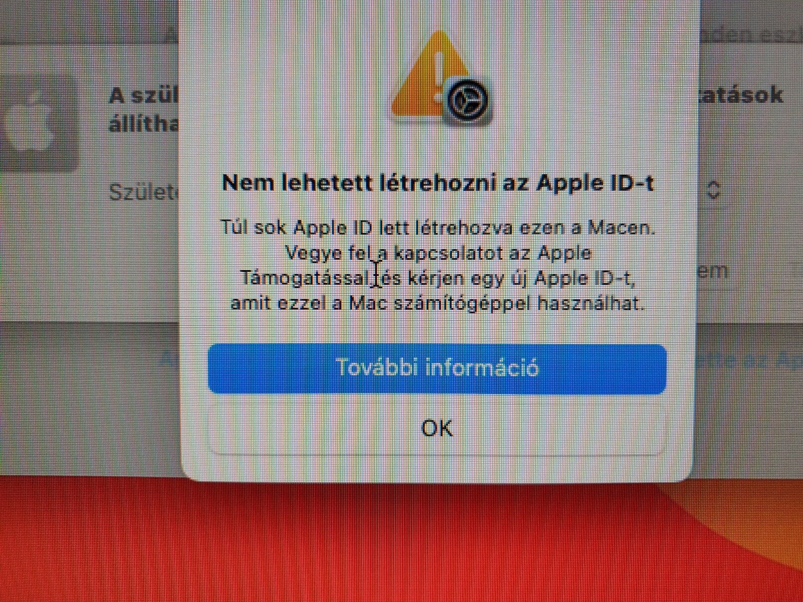

szocsaba
Továbbra is szenvedek az iclouddal, nem tudok bejelentkezni. Ráadásul a rendszereszközöknél, ha új Apple id-t akarok létrehozno akkor a következő kép fogad[kép]
szocsaba
