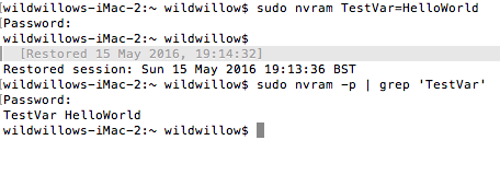

iServices nincs mukodo nvram nelkul. Igen a reboot az újrainditast jelent, mi mast?
Ha Cloverezel akkor ez kell neked: EmuVariableUefi-64.efi
Ezzel lesz emulált nvram-od, azaz az EFI particiod gyokereben lesz egy nvram.plist-ed. Lehet kell még valami ahhoz, hogy be is legyen rendesen töltve bootkor a tartalma, majd viktor001 megmondja, sorry de idejet nem tudom mikor lattam Clover-t utoljara nem emlekszem pontosan.
Ha OpenCore akkor a configban kapcsold be ezeket:
LegacyEnable, LegacyOverwrite, LegacySchema
Illetve nézd át a Dortania guide-ot emulated nvram témakörben.
Hackintoolt ha elinditod, van egy NVRAM fül, ahol ilyeneket kellene látnod ha működni fog az nvramod. -
