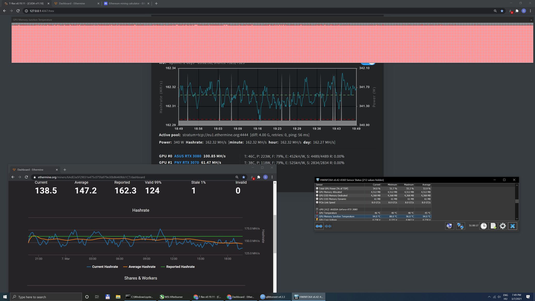

Hát sztem elég maxon járatod a 3080 at is. Lehet hogy x ideig stabil ,de ahogy a hő összegyűlt úgy simán trottingolhat x idő elteltével. Az a közel 101 elég maxos ,te kártyád de én nem.mennék mások után ki hogy járatja. Ha neked megér tényleg annyi pluszt pár mh sebesség akkor használd úgy. De hallkan megjegyzem a hosszú 0/24 lehet nem fog neki olyan jott tenni föleg ugy hogy teszteken meg videokban szépen mútat.
Dare2Live
PL 54 (53nál már esik hash.)
Core: -502 (ez a inimum)
Mem: +1202 (+1280on hibádzik kb 24hnként kb. 1250en stabil.)
Hash néha fluktuál max +-0.4% körül.Mindig klb uaz van. Első 24h stabilan AVG körül van. Aztán vagtől elmarad 5 majd 10 majd 15%ot. 15nál újraindítom és voila újra minden rendben. Most indítottam egy nicehasht. Holnap lehet bepróbálom hivet, csak a 0.1ETH az ~10nap. Más ötletem nincs.

Nem mindha számítana de 223W 3080nak meg a 118W 3070nek aszem nem a kinyomtam a szemét kategória. A 94C mem juc temp aztán végképp nem az, tömegek járatják stabilan 100C+on, throtlingolni 110Cn kezd. Ez nem lehet az ok.
Log alapján 52h alatt hibázás nincs. Invalid share 52h alatt 0db. ld grafikont is nem ingadozik a hash rate. A hash még a grafikont is beraktam láthatóan betonstabil.
A patern pedig egyértelmű. Hetek óta mindig ugyanaz. 30ht megy avg környékén majd elkezd esni. Esik amíg nem indítom újra. Most is pont ez történt.

Mindig ezeket a grafikonokat nézegetitetk. Egyszer beállítod azt had menjen.
Az hogy a kliens mit jelent le az egy dolog,ha meg ingadozik a tempó az azért lehet mert túlhúztad valamelyik kártyát. Inkább vegyél vissza belölük kicsit és stabil lesz.
A strixet én is 97,5 mh nyomatom 86 fokos memori hofokon. 2mh nem eri meg kinyomni a szemét. Ahogy korabban tanacsoltak nekem is jobb egy alacsony stabil mint egy magas tele problémával utobbinal tobbet buksz a leallasok miatt -

Nem voltam itthon max neten néztem dashboardot megint brutál beesett AVG. 24h alatt nem is hogy nem volt AVG felett átlagban -10.5% és folyamat csökken.
-Throtling nem lehet Junc Temp max 96C, AVG 94C. 3070 uuagy van hűtve mint a 3080 szóval az totál hűvös.
-T-REX grafkon alapján hash is stabilnak tűnik.
-Stale 1% alatt 0-1 share közt.Most újraindítok megnézem felmegy e megint AVG fölé mint ahogy már sokadszorra.

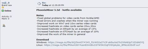

PhoenixMiner- hez hozzászólva az egész lényege, hogy eltűnt a hivatalos letöltőlink MEga-ról és ha valami harmadik fél által feltöltött verziót szedtek le, akkor áll fent annak a lehetősége, amit nicehash-en írnak, de ez eddig is így volt szerintem.

Csak nem vetted észre, nem figyeltél rá. Ez azt jelenti, hogy vége a feenek, ismét neked termel.

5.4c verzió fut jelenleg az összefoglalóban található linkről letöltve mert az volt az elérhető akkor mikor elkezdtem a bányászást. Fura ez nekem. Most jött rá a nicehash, hogy nem tudja senki, hogy ki csánlta a programot? És mit jelent náluk vajon a 3rd party forrás? A hivatalos oldal oké? Ha ezt jelenti akkor ahogy korábban írtad ez eddig is így volt, nem változott semmi.
" Phoenix miner is a mining software from an anonymous author. It is not digitally signed, and no one knows who the creator is. This brings serious risk to anyone who will continue to use this software! Do not try to download Phoenix miner from any 3rd party source since it could be fake and malicious! "

Eddig semmilyen konkrétum nincs róla, hogy bármiféle malware része lenne az EDDIGI, hivatlos bitcointalk topicból letöltött Phoenix minernek. (5.5c).
Ha bármilyen más forrásból letöltitek újra, vagy egy új verziót letöltötök, abban viszont könnyen előfordulhat bármi ilyesmi, ahogy eddig is előfordulhatott, ha valaki nem a "hivatalos" tárhelyről töltötte le a minert amit használ - nem csak a Phoenix esetében.

If you have used PhoenixMiner on your PC, which contains any sensitive information or information of any value such as logins to various services (accesses to bank accounts, PayPal, Gmail, Facebook, Instagram, Dropbox, Google Drive, etc. ) and especially if your PC contains any private keys for any cryptocurrency wallet, directly or indirectly (through online wallet provider) consider them compromised.
If you have used Phoenix Miner on your PC, we recommend you to do the following:
Reinstall OS Change all passwords and activate 2FA where possible! If any cryptocurrency wallets were used on this PC, we recommend you to move funds to other wallets immediately! -

Phoenix minerrel gondok vannak!!!
[link] -
