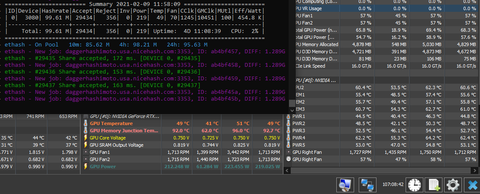

Jocikablack #56077 üzenetére
Valós. Csak kérdés mennyire kell komolyan venni:
FTW3 ULTRA
Ez 0.75V 1245 MHz +1200 MEM volt 107 órán keresztül:
92-94 fok volt 96 fokos peakkel.De inkább visszább vettem +1100ra, most így megy megint:
így inkább csak 90-92 fokos 94 fok-os maxal.Ventik
70%-onmind2 esetben, ami 57%-ot jelent (1715/3000RPM).Én tuti nem hagyom az enyémet 100 fok fölé menni az a lényeg.
Szer.: Ja és kipróbáltam NH-nál a Phoenix-et is megint , nekem nem jött be, sztem több a reject mint NBMinerrel...
