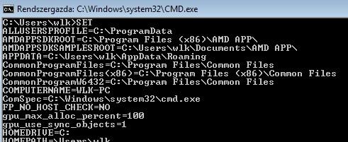

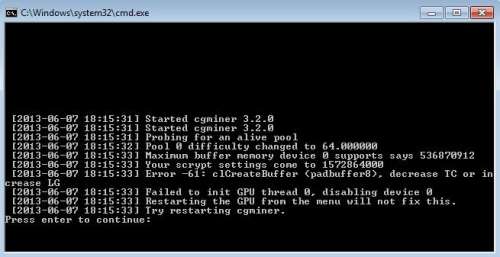

wlk
csaba951
#1113
Azzal tisztában vagyok hogy nélküle 512MB-ot tud lefoglalni, de hiába írom be a setx parancssorokat akkor is ugyanez a hiba, olyan mintha nem állítaná át, pedig azt írja, hogy elmentette.
Míg egy másik alaplappal egyszer beírtam és ment 24000-es tc vel 630kH/s-t.
De nem bírok rájönni mi a bibi.
fsb1000
Ha csak ez a gond, akkor készíts egy bat fájlt a cgminer mappájába. Pl cg_indit.bat
Az első két sora legyen ez:
setx GPU_MAX_ALLOC_PERCENT 100
setx GPU_USE_SYNC_OBJECTS 1Aztán jöhet a cgminer sora
cgminer -o stratum+tcp://xxxx -u xxxxx -p xxxxx --scrypt --worksize xxxx --thread-concurrency xxxxx -I xx
Én is beraktam ezt a 2 sort de nem ezzel volt a probléma... A TC-t kellet jól beállítani. (thread-concurrency)
Nem tudom nálad mennyi, de a readme-ben van leírás hogy mire állítsd. Pl. shader egész számú többszöröse. -
wlk
Ezt dobja a cgminer, rengeteg helyen utánaolvastam mindenütt ezt írják megoldásnak:
cmd-be beírtam (kiírja, hogy mentette), becsuktam cmd-t, majd cgminer és ugyanez a hibaüzenet, minden egyes alkalommal.
A kártya egy 7950-es, alaplap Asus P8P67 WS revolution
Kipróbáltam másik alaplapban, először ott is ezt dobja fel, majd a fenti két SETX sort beírva egyből működött.
Valakinek valami ötlete?
