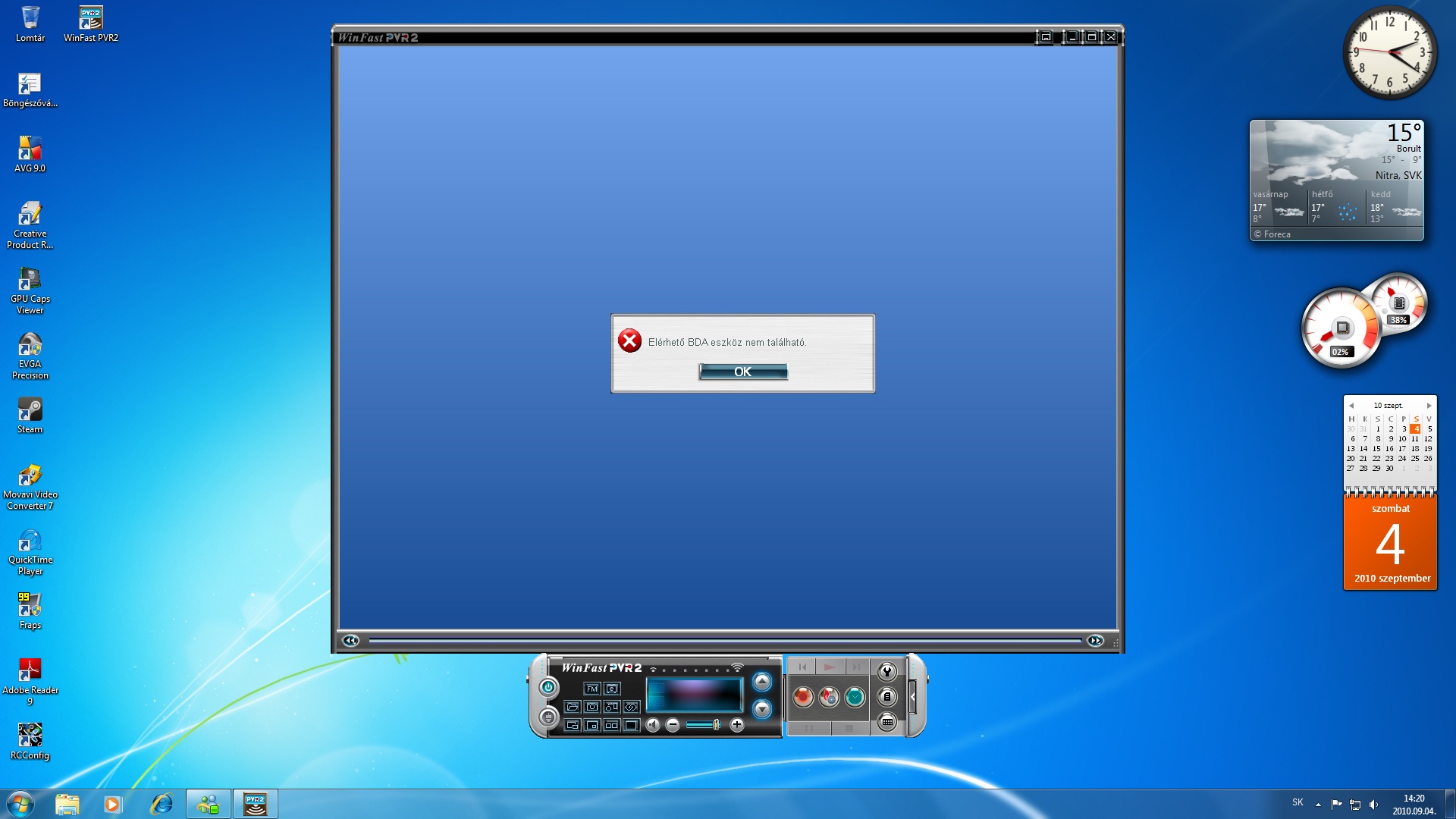

total90
#65675776 #6632 üzenetére
28-as? Azta... hát az van, hogy leszedtem a weboldalról az elméletileg legújabbat, de az nem települ fel. Tehát azzal próbáltam elsőre és amikor kiírta, hogy a telepítés kész/újraindítás, akkor nem volt fent a gépen
Ezután a gyári CD-rúl tettem fel, azzal műxik... csak ilyen gagyi
Ezt a verziót használom:
Innét szedtem le a drivert: [link] Windows 7 32bit build 7600.16385 WHQLed driver, konkrétan ezt.

gelbelex
#65675776 #6231 üzenetére
Frissítettem a Live Update-tel mindent. A PVR2 2.0.3.32-es, az FM 1.0.0.19-es lett.
Töröltem a registry-ből manuálisan a "UsePCIAudio"-t...
1.a. A 32-es már nem némít.
1.b. Logikus. Bár ha a 28-as PVR2 induláskor némítja a Master Volume-ot, akkor azért egy "Mute"-jellegű utasításféle csak odajut, PCIa-on keresztül is. Azt tippelném, hogy a hangerő is átmehetne valahogy..., akárhogy is, a programba nem írták bele. Mindegy, átkötöttem Line In-re, működik tévé is, rádió is...Köszönöm a válaszokat!!
Csorbi
#65675776 #6217 üzenetére
egyébként az lhsite.hu-n klajos27 is ezzel küszködik:
"Hát ezzel a 32-el valami nincs rendben. Win7 32b alatt sem a live updatén , sem simán feltéve nem akar menni.Fehér képernyőt ad és sistereg. Előtte a 29-s volt fenn és jól ment.Most is vissza raktam és hibátlanul megy.Pedig a legújabb drivert is feltettem.Valakinek ötlete?"
Csorbi
Kérlekszépen:
340.480 bájtos (verzió: 2.0.3.32) nyelv: kínai (hagyományos, Tajvan, WTF?
), módosítás dátuma: 2010.04.07. 18:07
Ezek vannak lényegében a WDM.dll adatlapján, ami esetleg érdekes lehet...
Jó-jó, rendszerszintű probléma, na de az ÖSSZES eddigi előző verziónál miért nem jelentkezik? Azok miért mennek hiba nélkül? Ha meg a PVR2-nek van valami különleges kívánsága a 32-es verzióhoz, hogy legyen meg/ne legyen meg pluszban a gépen, akkor mi a kisf...ért nem tudja közölni?
