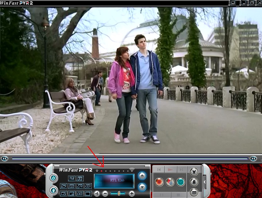

XP SP3-at tettem újra, és telepítettem, a Forceware 93.71-es verzióját. Azért ezt, mert a legújabbat az előző alkalommal leszedtem, de viszont produkált fura dolgokat a kártya azzal, mint pl. firefox alatt ha gyorsabban görgettem, akkor az oldalak teljesen feketére váltottak, és a szöveg csak az egérmutató felévitelekor jelent meg ismét...és ezt ne úgy képzeld el, hogy pl. bevillant egy bekezdés egyszerre, hanem szavak. Vagy itt a PH-n a bal oldalon lévő témák szépen egyesével. Magyarán nem volt éppen élvezet használni. Ja és azzal a legújabb driverrel sem értem el előrelépést az újratelepítés előtt.
Daa-raa említette, hogy lehet kevés a 256 mega VRAM a témának, de azt is hozzátette, hogy neki integrálttal szépen megy
Másik kártyát kérni meg nem tudok.
Magyarán a 6 csatornából perpill 4 jó, az m1, m2 az, ami akadozik...viszont ott most nincs kint a HD logó, tehát ha jól okoskodok, akkor ugyanolyan minőségű adásnak kellene jönnie, mint az RTL-tv2 páros esetében - és ugyanúgy mux A-n. Érti ezt a fene

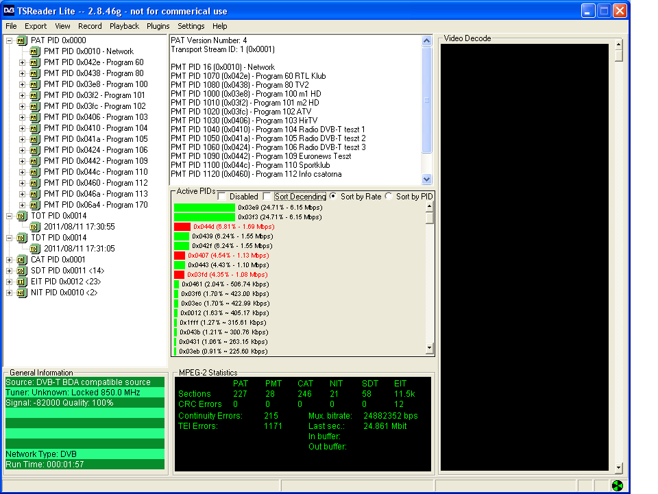

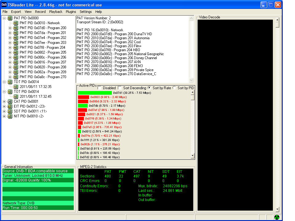

Ebben a tsreader-ben nem vagyok valami penge, hogy hogyan kell értelmezni a kapott adatokat, ezért fellőném a 850 és a 810 MHz-en készült eredményeket. Bár lehet az jó jel, hogy a Signal quality 100%-on áll
Az igazgatással nem értem most el sok javulást. Egyébként még egy érdekes felvetésem lenne...miért van az, hogy ha java alapú chatet használok (pl. chat.hu, gyaloglo.hu) a PVR2-vel egy időben, akkor látványosan rosszabb minden? Mármint nem a kép szétesésére gondolok, hanem sokkal jobban akadozik a kép és a hang is. Valahogy olyan, mintha ütné egymást a két dolog, és ugyanazok az erőforrások kellenének nekik...pedig a gép mind memória-, mind processzor terhelés ügyileg simán bírná egyszerre a kettőt.
Még valami: a tetőantennánk enyhén szólva nem mai csirke, kb. 15 éves...nem tudom, ez mennyire mérvadó
Ja és a tsreader a win újratelepítés előtt nem ment fel, az ini fájlok közül egyet sem tudott felrakni...most meg pöccre.
És még egy: a csatornákat nem tudom, mutatnia kellett volna-e a jobb oldalon, de nem tette.

Hát, nem tudom...elvileg jónak kellene lennie. Tokajból fogom a jelet, és a tv adó ott a hegyen van, innen nyílegyenesen rálátni, mert én már Szabolcsban élek, sík területen...és maga a hegy is max. 20 km innen. Más elektromos berendezés a szobában nincs a lámpát és egy asztali ventilátort leszámítva, de ilyenkor nyilván az sem megy. A mozgás nem tudom, hogyan befolyásolhatja a minőséget
Tetőantennáról jön a jel, a kábel pedig nyílegyenesen jön le a padlásról...
Semmiféle codec nincs még egyébként felpakolva, lehet nem is lesz, max az xvid. És csak ezen a kettőn akad be néha...a többin jó a dolog. Létezhet olyan,amit daa-raa is írt korábban, hogy ez a mux A ennyivel gyengébb lenne, mint a mux C? Csak azért, mert a tv2, RTL Klub egész jó, igaz az nem HD adás - bár ahogy látom, az m1-2 se mindig az
A Duna meg még a win reinstall előtt is stabilabb volt.

Elvileg nem kéne nagy gondnak lennie a jelszinttel, Tokajtól légvonalban kb 15-20 km-re élek. A splash lite-on viszont jobb oldalt alul van 2 állapotjelző, S és Q jelekkel, nos azokon nem látszik semmi...ezek szerint az antennával van mégis valami gond? Vagyis az hivatalos oldalon lévő képhez viszonyítottam...ahol mindkettő mutat valamit, de nálam nuku.

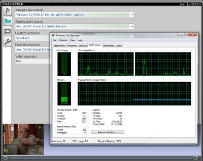

Ekkora processzorhasználattól még nem kellene szaggatnia a hangnak. Inkább a PCI vezérlőt zavarja a magas procihasználat. De ez is egy érdekes dolog, mert ennyi erővel pl videokódolás közben minden hangnak szaggatnia kellene.
Az a leesik a prociterhelés sem túl komoly. Ha az adatlapodon levő gép az alany, akkor az a 1x% prociterhelés is hatalmas. Nálam átlag 3-4% körül van (még ha egy magra is állítom az affinitást).

mondjuk lehet mégis driver bug, mert többféle progival is eszi a procit
csak azt nem értem, hogy ha 4GB alatti címen van mind a három eszköz, ami a tunert jelenti (ts, audio és tuner) akkor miért van problémája a 64bites címzéssel. Ráadásul volt már példa hogy nem terhelte, többszöri próbálgatással ki lehetett hozni a normális működést is. -

A PVR2-ben nem lehet kiválasztani EVR videó kimenetet, ami vista alatt lehetővé teszi a DXVA használatát.
Más EVR-re képes programból (pl: Zoom Player), az Arcsoft codecet használva, ha lejátszás közben bepipálom a codecben a dxva-t, akkor ott működik a hardveres gyorsítás
Ahogy a képen látható, először magad cpu használat van, majd miután átállítottam a codec-et, elkezdi használni a gpu-t.
