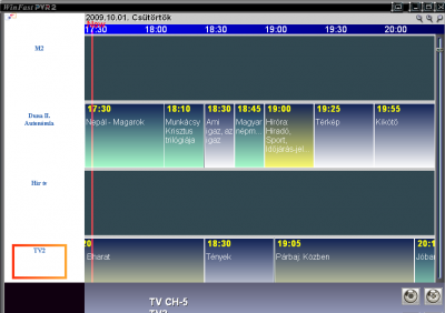

Van olyan aki használja az EPG műsorújságot?
Letöltöttem az xmltv progit,megcsináltam a beállításokat [link].A konfigurálásnál az összes csatorna ki lett választva.Az eredmény ennek ellenére:

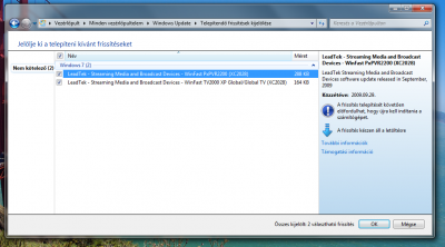

Win 7 64 bit rendszer újratelepítés után már nem kockásodik a videó képe (ezt egyébként más progikban is tapasztaltam, pl vlc player, szal nem feltétlen a tunerhez van köze) - dtv 1800h.
A különbség kb az volt a régi és új telepítés közt, hogy most a win által gyárilag feltett után a 9.9 Ati catalyst került fel (win updateről nem tettem fel másikat), míg korábbi telepítésnél először 9.8 verzió volt és aztán lett frissítve.
(szerk: na jó mégegy különbség volt, most bekapcsoltam telepítés előt már az integrált hd3200-at is)
