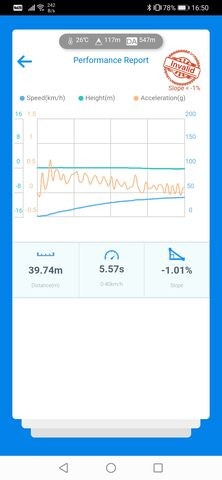

DigitXT
Reggie0 #16610 üzenetére
Biztos, csak ott viszonylag nehéz találni elég hosszú sík szakaszt.
(Ha meg dimbes-dombos a történet, az meghamisítja a mérést.
Nem kell nagy vmire gondolni. Kb. bármi, ami 1% fölött van, akkor
is, ha szinte csak mérési hiba már invalid eredménynek számít.)
Ui: mondjuk adott szakaszon (visszafelé) én is azon elmélkedtem
az áram változást látva, hogy talán picit emelkedhet arrafelé. -
