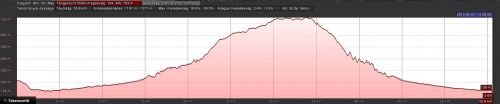

Nekem nem kell pontos adat, ha nagyon elter a tav, akkor ora alapjan pontositok, a tobbit maximum megnezem, hogy "húúú", aztan kesz.

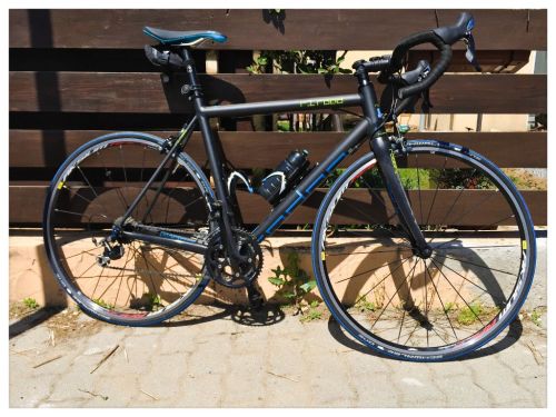

köszönöm urak az infókat. találtam a féken egy kis pöcköt amivel ki tudtam akasztani, így nagyon szépen fut a kerék, szóval valószínűleg a fékpofákon kell állítani kicsit. de elviszem majd az alpinbikehoz, hogy egy body scanninggel együtt állítsanak be féket, váltót, mindent

- gumik: Ha nem fújod fel 8 bárra, akkor felütöd
Szóval célszerű mindenképp felfújni olyan keményre, igen, kényelmetlenebb, mint egy 42-es 3-4 barra fújt kerék, viszont sokkal kisebb a súrlódása is
Szóval célszerű tartani ami rá van írva a gumira.
- megakadás: a kérdés az, hogy hol akad meg? A fékeknél? Ha igen, akkor elég picit kintebb engedni őket. Én még nem láttam olyan felnit, amibe ne lett volna minimális 8-as (igaz azért inkább alsó-közép kategória fordultak meg a kezeim között), ellenben az összes bicikli szervízesnek az a mániája, hogy kb. fél mm-re legyen a fékpofa a felniktől. Biztos jó valamiért, de nekem eddig csak arra volt jó, hogy anyáztam miért megy ilyen rosszul aznap a tekerés, aztán a végén rájöttem, hogy ha csak picit is, de időnként fogta a fék a kereket
Plusz első 100km-en a küllők még alakulhatnak, szóval emiatt új biciklinél szinte garantált valamennyi 8-as első használatkor.
Ha viszont kioldott fék mellett is lelassul, akkor valami komolyabb gond van. -

Leginkább: meg kell szokni.
Nekem a 8 bar már szinte kevés.
Tripla tányért miért szeretnél feltenni? Annak csak nagyon durva emelkedőkön látom értelmét. Én se vagyok egy erős bringás de 34-25 a legkisebb áttételem és ezzel is tudok menni 10%-os emelkedőkön.
Betétes bringás nadrág outihoz kötelező. Ha utána is töri a hátsód a nyereg akkor alighanem cserélni kell. A gyári nyereg nálam is egy katasztrófa volt. De ahogy Acef is írta: elsőre be kell tökéletesen állítani az egész bringát magadhoz. Kellhet pár km mire ez sikerül.
Megkérdezhetem hány kg vagy? A guminyomást be lehet lőni a testsúlyodhoz. -

Én tévedtem, becsapós volt a diagram. Google Földben nekem 1190 m az emelkedés, 1276 m a lejtés. Én ebben bízok a legjobban. Igaz, ha mozgatom a műholdképet, meg zoomolgatok, változnak a az adatok kicsit, de nem jelentősen, de még így is többre tartom, mint a GPS trackereket (a sebesség és az útvonal rögzítésével nincs bajom, de a magasság már nem annyira megbízható, főleg ha olyan a telefon is).
Azt az egyet en is furan neztem, de altalaban stimmelni szokott. A lakas elotti helyet is 200 meter kornyekere lovi be, ami annyi is. Van valahol a varosban egy/több pont, ahol valamiert 0 meterre droppol a magassag, ezt mar tobbszor tapasztaltam, nagyon mokas
A nap vege 135km lett, varosban cirkalos bohockodassal.
(#43138) zoli03
Strava szerint meg 913 meter. Feladom
Ahol a strava 127 metert ir, nagyjabol ott a legalacsonyabb az elejen, ott az endo 100 kornyeken mozog.(#43142) Hasaggymeg
Fogalmam sincs, melyik ut melyik

Érzed/látod/hallod, hogy a fék vagy a csapágy szorul. Vagy nem?
Nyereg
Én is sokat szenvedtem vele, most tesztelem a negyedik nyerget.
Sokat jelent, próbálgasd: magasság, dőlés, távolság, kormány magassága, ...
Valamint egy nálam okosabb bringás írta: nincs "sport" fájdalom nélkül. Hozzá kell szokni, edződni. -

íme a tapasztalataim, kérdéseim:
- a nyereg eszméletlenül kényelmetlen, széttörte a seggem, bár csak 5-6 km-t mentem és egy futógatya volt mindössze rajtam. sürgősen kell egy bélelt bicós nadrág.
- a kényelmetlenségnek biztos a gumik is az okai. 8 barra fújták őket, ti mit tanácsoltok a magyar utakra?
- most csak dupla első tányérral volt elérhető a gép, mindenképp kell majd egy tripla tányér előre.
- ha felemelem a bringa hátsó kerekét és megpörgetem, akkor sajnos megakad, lassul, tehát már most van egy nyolcas a kerékben. mennyire érzékenyek ezek a felnik? ez lehetett attól, hogy figyelmetlenül tettem be a kocsiba, vagy esetleg az üzletbe szállításkor történhetett a baj? mondjuk nagyon szűkre van állítva a hátsó fékpofa, elegendő esetleg azt szélesebbre venni? leginkább ez aggaszt most engem, mint abszolút kezdőt

Nem mért félre, csak nem érted, hogy jön ki az össz emelkedés.
Megy az ut x metert felfele y km-en, de az nem jelenti azt, hogy kozben nem mesz le mondjuk 0 meterre, majd onnan vissza x meterre. Ha ez pl ketszer, haromszor megtortenik az uton, de az x meter magassagnal nem megyek magasabbra, csak folyamatosan megmaszom 0-rol x-re, akkor x tobbszorose lesz az emelkedes es a sullyedes is.Feltéve, hogy ez a problemad vele.

#43103: nagyon patent kis csuka, valami ilyesmit szeretnék egyszer én is. Főleg fehérben vagy a Mavic sárga színében tetszenek. Mennyibe került?
