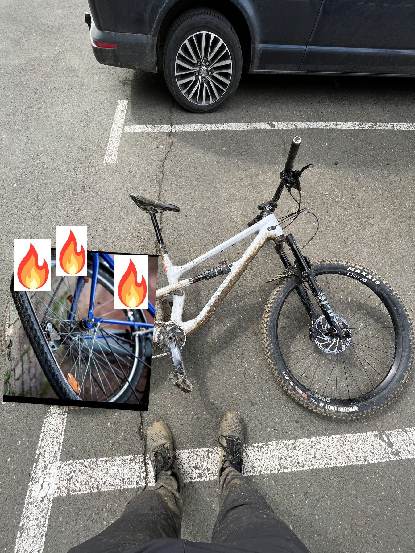

Gondoltam margon megosztom, hogy valoszinuleg csak legyozte az jo oreg immune system a Lyme -ot. Most ugy nez ki, hogy a ver es az agyviz vizsgalat is negativ.
Mondjuk rajtam a covid sem fogott.
A rossz, hogy kell talalnom valakit, aki kereket epit, es betudja fuzni azt a kullot, meg kitudja centirozni a felnit, mert igy nekem megint ugrik a kozos tekeres.
