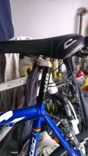

Halihó! Így h mára lebetegedtem, volt időm gondolkodni, és erre jutottam
Kérdés pedig, az h ezt így lehet használni? Ugye megfordítottam a nyeregcső állását, és így nyertem elég sok centit. De ha így nem lehet használni akkor kénytelen leszek venni rövidebb stucnit, vagy olyan nyeregcsőt ami nem nyúl így hátra. Nos?

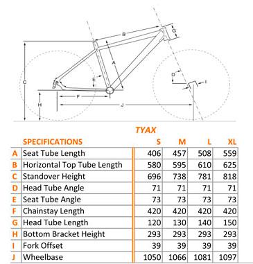

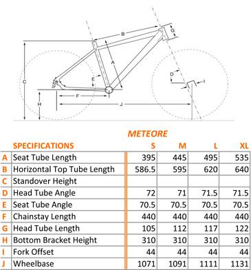

Valami ilyesmit csak nem szeretnék és nem is bírnák rátenni széles terepre való gumit mert ebben a formában csak is aszfalton lenne használva. Terepre megmarad a 26" kerekek.
A geometria biztos számít, de az én felhasználásom szempontjából nem hiszem, hogy az a pár mm és 1-2 fok annyit számítana. Max. heti 80-100km tudok tekerni sík terepen ha az idő engedi.A mostani Mongoose tyax ("L" méret) geometriája:
És egy Mongoose Meteor 29r ("L" méret) geometriája:
Természetesen van eltérés a két váz közt, de szerintem azért nem vészes. Persze ha valaki versenyszerűen űzi a dolgot ott biztos számít az eltérés.
Természetesen lehet létjogosultsága a feltevéseidnek, de arra mi a garancia ha vennék egy olcsóbb országútit és az sem nyeri el a tetszéseimet.Érdekesség képen egy országúti geometria:
És azért itt sem akkora a különbség igaz lentebb van a súlypont és magasabb a nyeregcső.
Üdv. Zsolt

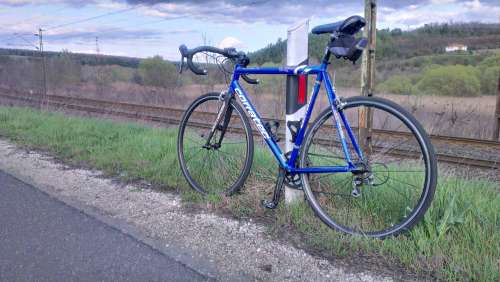

Öhm, lehet kicsit felül lett rögzítve a váltókar, mindenesetre, holnap viszem a szerelőmhöz, aztán megvitatjuk a dolgokat.
Stucnit is kell cserélni, ez a 120mm nekem sok.rootkiller: fsa omega integrált hajtás 50/34T,shimano 105 váltókarok, váltás, a többi zzyzx (kerék, fék, stucni, nyeregcső). A sor áttétel 12-25...Amúgy attól félek kevés lesz versenyre ez az áttétel, de majd megyek pénteken dombra edzeni, ott majd kihajtom.
