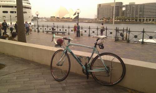

imyourfriend #16229 üzenetére
nem tom' nekem tetszik ez a celeste green.
biztos a kor teszi, régen nekem is csak a fekete-fehér bicajok tetszettek.
most meg már ez is.

rootkiller #16227 üzenetére
Még jó hogy Olaszországban gyártják és keveset látni itthon belőle, én ki nem állhatom ezt a színt.
