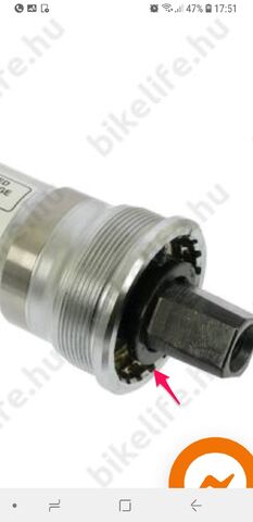

400 ezres is feladhatja 2000 km után,a középcsapágy fogyó eszköz.Amúgy kap egy magasnyomásút 200 km után,és akkor is annyi lehet neki.Mieink nem kapnak,nejemé,mely még kevésbé terhelt mint enyém,feleannyit tartott mint enyém. SLX integrált mind2.

Adott egy Kona Rove bicikli, gyárilag CH-52 R középcsapággyal, 2000 kilométer felett kicsivel, kezdi feladni a küzdelmet. Cserén töröm a fejem, de nem tudom milyet lenne érdemes nézni. Heti 80-120 kilométert megyek, 99% városi aszfalt útakon. A fő szempont a minél hosszabb élettartam. Illetve ha minden igaz ez 4szög tengelyes, ha nem ilyenre váltok akkor az hajtás cserével is jár majd. Tudnátok esetleg márkát ajánlani vagy konkrét típust? -

ivana: A mostani szarok simán szétkopnak, nem véletlenül olyan olcsón kapni. Az acél tányért meg úgy gondoltam, hogy a gagyi acél azért merevebb, mint a bili alu.
Az Octalinkes úgy tudom valamivel tartósabb az ISIS képes egy év alatt szétmenni. Persze érdemes integrált hajtóműt venni, mert jóval merevebb.
ivana
Fall-N
#143116
acél tányérral szabad venni, az valamivel merevebb
Nem.kopás miatt elmászik a láncvonal Nem mászik el a láncvonal, max. 1-2mm-et de az nem számít. Jó mondjuk a legolcsóbb négyszög hajtás, amit használok az exage.
Az octalink esetén is fogyóeszköz a csapágy, meg hülyeség lenne arra váltani amúgy is, akkor már van integrált is.

Úgy, hogy ahogyan a tengely kopik, úgy kell feszíteni beállítással a hajtókart a tengelyre rá a váz felé. Egy idő után már nem sok távolság lesz köztük és a láncvonal is elmászik addigra. De annyira gagyi sok mostani, hogy elég ha szétszerelés után nem ugyanabba a pozícióba kerül fel a hajtókar a tengelyre és már kotyog is az egész, mert úgy összekopnak. Szóval a láncvonal befelé vándorol a váz felé.
Természetesen ez acél tengely és alu ötvözete hajtókarral igaz, bár acél - acélt nem nagyon látni. Még a Tourney hajtókar is alu.
