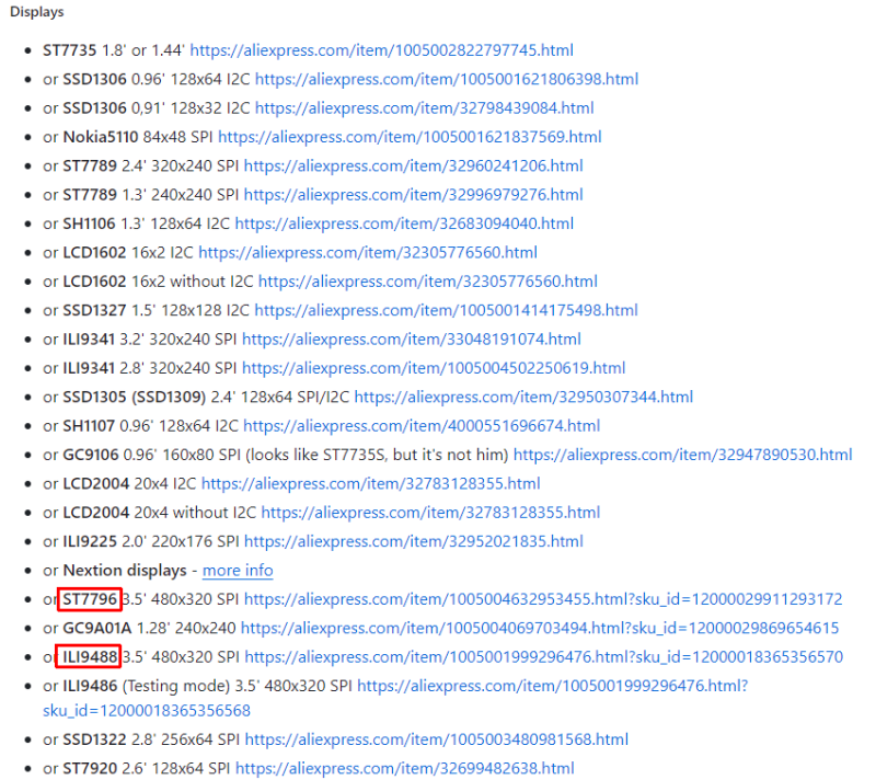

Köszönöm a válaszodat, a helyzet az hogy az alábbi configgal szépen lefordul és működik:#define ARDUINO_ESP32S3_DEV
#define RSSI_DIGIT true
#define L10N_LANGUAGE RU
#define DSP_MODEL DSP_ILI9488
#define TFT_DC 9
#define TFT_CS 10
#define TFT_RST -1
#define BRIGHTNESS_PIN 14Ezek után a legnagyobb figyelemmel elvégzem a Lucza Gyuri által javasolt étalakítást, de a fordításnál már hibára fut.
Kivágtam a hibás területet, szeretném átküldeni "zanzásitva', de itt nem tudom csatoltan átküldeni. Ha kapnék egy e-mail címet, az segítene, köszönettel W.L.
U.i.: az idézet config csak displ.-re vonatkozó részt tartalmazza. -
bimbula53
bimbula53 #1261 üzenetére
Kiegészités!
A program írójának a hardver listájában benne van!Ezen az útvonalon található ami kell hozzá!
/yoRadio/src/displays/displayILI9488.cpp
/yoRadio/src/displays/displayILI9488.hEzzel lehet módosítani a beállításokat!
/yoRadio/src/displays/conf/displayILI9488conf_custom.hÉs itt található az eredeti pontos leírás a magyarosításról: https://gist.github.com/LuczaGyuri

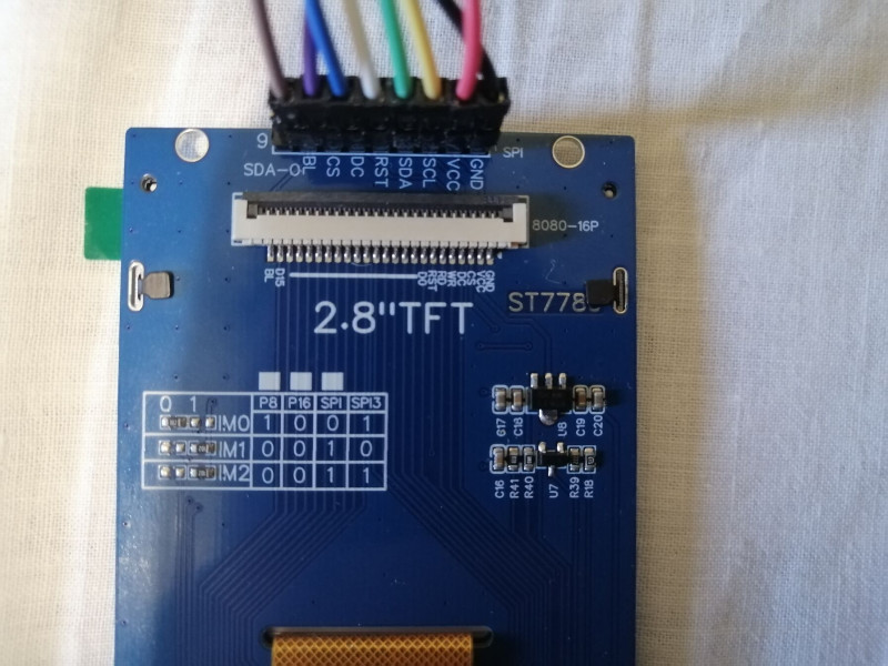

- Egy sima "Hello World" programmal sikerült a TFT kijelzőt bekapcsolni és végre siker mert kiírta a "Hello World" szöveget fekete alapon fehér betűkkel ( Egy pakisztáni youtube segített :-) )
- Ezután hozzáadtam manuálisan a Wifi csatlakozást. Szépen csatlakozott, tudtam pingelni és ki is irattattam a Wifi és IP cím adatokat a kijelzőre.
- Ezután egy kijelző DEMO és Óra demó programot is sikerült elindítani.
Eddig rendben is volna mert mind az ESP32 mind a kijelző működik.A yoradio-val pedig ezek a gondjaim:
A yoradio fordítása hiba nélkül megtörténik ( pár hiba volt de azokat orvosoltam )
1, Viszont ez a lábkiosztás valószínű nem jó a yoradio-hoz --> Erre kellene egy bekötési ábra vagy hol találom
2, Másik gond, hogy hiába írom be a yoradio\src\core\network.h fájlba a Wifi SSID és PASSW adatokat nem csatlakozik a Wifihez.Egy letöltött myoptions.h fájl tartalma pedig ez ami a yoradio.ino-val közös mappában van

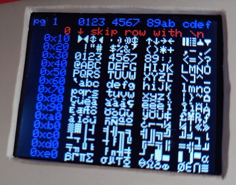

Újra feltöltöttem a www mappa tartalmát, de nem lett jó.
Viszont felülírtam a glcdfont fájlt és láss csodát, működik. Pedig a két fájl méretre megegyezett.Volt már itt téma, hogy az időjárás sáv nem megy ki a kijelző bal széléig, de nem született rá megoldás.Köszönöm a Te hozzászólásod segített, hogy rossz helyen keresgélek. -

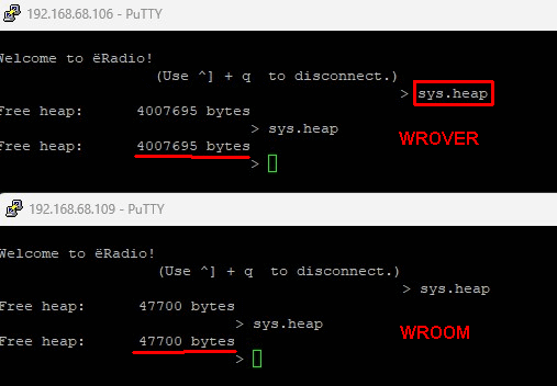

A kérdés, hogy tapasztalatotok alapján mit lehet elrontani két firmware feltöltés között, hogy így beálljon? Kapcsoljam ki és be minden feltöltés között?
Valaki járt már így? Valahogy üríteni kell valami tárat a két OTA között?
Nem szeretném minden alkalommal felhozni a garázsból frissíteni, de az akadás miatt kísérleteznem kellene. A lakásba meg nincs helye mondta a "főnök" -

bimbula53 #503 üzenetére
Ezeket vettem: #473 fecus
A legelső probléma az volt, hogy a kijelzőt a HSPI-re tettem. Nos, azzal nem ment. Áttéve a VSPI-re működött.
A másik a magyarítás amit már #499 bimbula53 leírt. Arra kell figyelni, hogy a tömörített fájlban a mapparendszer is benne van és aszerint kell bemásolni a (\yoradio-main\yoRadio\locale\) displayL10n_custom.h és a \yoradio-main\yoRadio\src\displays\tools\) utf8RusGFX.h fájlt valamint a (c:\Users\Kezelo\Documents\Arduino\libraries\Adafruit_GFX_Library\) glcdfont.c fájlt. A nyelvet oroszra kell állítani!
Mindig fordítás, feltöltés. Ezzel működött.
A következő, hogy kisebb órát, nagyobb állomás, előadó, cím kijelzést szerettem volna.
Ehhez a (c:\Users\Kezelo\Documents\Arduino\yoRadio\src\displays\conf\) displayILI9488conf.h fájlt át kell másolni egy displayILI9488conf_custom.h fájlba (mindenkinek a kijelzőjének megfelelő fájlt kell mókolni), helyben ugyanoda. Minden változtatást ebben kell elvégezni.
Végül az állomás neve maradt és a másik kettő méretét igazítottam hozzá. Az alábbi változtatástól minden olyan méretű lett mint eredetileg az állomás neve volt:const ScrollConfig title1Conf PROGMEM = {{ TFT_FRAMEWDT, 62, 2, WA_LEFT }, 140, true, MAX_WIDTH-(TITLE_FIX==0?6*2*7-6:TITLE_FIX), 5000, 7, 40 };

ThomasP75
lelkes újonc
bimbula53 #472 üzenetére
Tapasztalatok KaRadio32 -> yoRadio váltás ügyben:
Sajnos sem a VS1003, sem a VS1053 modulom nem kompatibilis a yoRadioban használt VS1053B FLAC patch-el.
Próbáltam külön SPI-re tenni a kijelzőt, és többféle PIN bekötéseket is próbáltam, de egyik sem segített. Csak a "#define VS_PATCH_ENABLE false" sor beírása után tudtam lejátszásra bírni a rádiót.
Kipróbáltam csak magában a ESP32-vs1053_ext library-t, ami az alapja a YoRadionak, minden nélkül, csak a VS modul és az WROOM vagy a WROVER.
Ha a példaprogramban bekapcsolom a FLAC plugint (mp3.loadUserCode) akkor hallgat és dobálja a slow stream sorokat a soros portra.
KaRadio32-ban másképp van megoldva a patch, ott jobban sikerült.
Mondjuk nekem régi, 4-6 éves VS10x3B chipjeim vannak, azóta hardveresen is lehetett valami frissítés, lehet emiatt az újabb chipeknél nem okoz gondot a patch, nem tudom.
YoRadioban negatívum még a patch kikapcsolásával kapcsolatban, hogy a VU méter is kikapcsolódik a "#define VS_PATCH_ENABLE false" beírásával. Igaz KaRadio32-ben VU eleve nincs is, úgyhogy ezzel együtt lehet élni, ha mindenképp váltani akarunk és a VS10X3 modulunk nem szereti a patch-et.
Hangminőségnél azt vettem észre, hogy a gyengébb minőségű, kisebb bitrátájú adóknál kicsit jobban szól a VS10x3, mint a PC5102A, de a többinél nincs számomra hallható különbség.
Néztem a ESP32-vs1053_ext library-t, aszerint a YoRadio is használja a WROVER PSRAM-ját audiobuffernek. Úgyhogy a WROVER elvileg nagyobb streamkiesést tud átvészelni bufferből. sys.heap -nál látszik is a különbség:
Emlékeztem hogy rendeltem valamikor Wifi antennát, mert az ESP32-eseim IPEX csatisak, úgyhogy megkerestem. -70 dBm -ről ezzel sikerült -50dBm -re növelni a wifi vétel erősségét. Alapban a külső antennára volt kötve a jumper, de így is elég jól ment a wifi vétel, de most így még jobb lett.
Végül levezetésnek összevezetékeltem még egy YoRadiot, a maradék VS1003 -ból egy ESP32 devkitből, meg egy Nokia5110 kijelzőből. Az is elindult, persze ez is csak "#define VS_PATCH_ENABLE false" -el. -

Magyarítással az volt a gond hogy a yoradio/fonts/glcdfont.c (a RU verzió) fontkészlete így nézett ki nálam:
glcdfont_EN.c pedig így:
Úgyhogy az EN verzióban módosítottam pár karaktert hirtelen felindulásból a 160. sortól meg a utf8RusGFX.h -ben is átirkáltam a cserekarakterek kódjait, de ezt még javítgatom, ha végleges lesz közzéteszem, ha valaki jár még így vele. WROOVER-nél úgyis elő fog jönni megint. INITR_BLACKTAB verzióm van a ST7735 -ből. -

Postas99
bimbula53 #427 üzenetére
Megoldódott... Befotózom az eredményt.
A h.lye kínai szarul szitázta fel a feliratot a H1L H2L H3L H4L részekhez. Ami jelen esetben annyit tesz, hogy H láb volt a föld és a L volt a magas jel.
Én meg ugye nem mértem semmit sem, mert ezen infók alapján forrasztottam.[Forrszemek átkötésének jelölése fordítva]Szóval kimértem és ez alapján módosítottam a forrasztást.
Akinek ilyen lapja lesz az erre figyeljen. -
