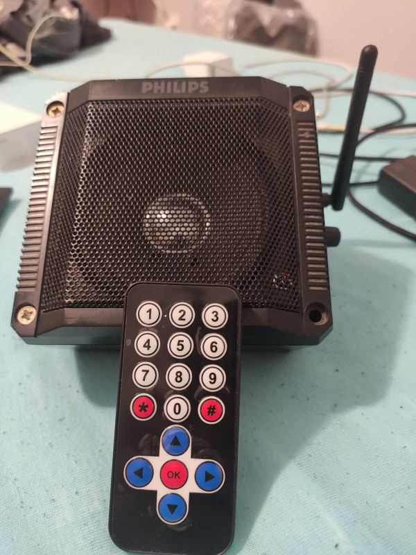

A hozzá optimalizált infrás távirányító így néz ki, kell neki GND, +3.3V és egy jel csatlakozó(RGB LED bal felső IO16) - összesen 3 érintkező, villog a kis NYÁK LED-je, ha nyomogatod a távirányítót.
Használhatsz másik távkapcsot is hozzá, a webes interfészen kell úgyis betanítani. -

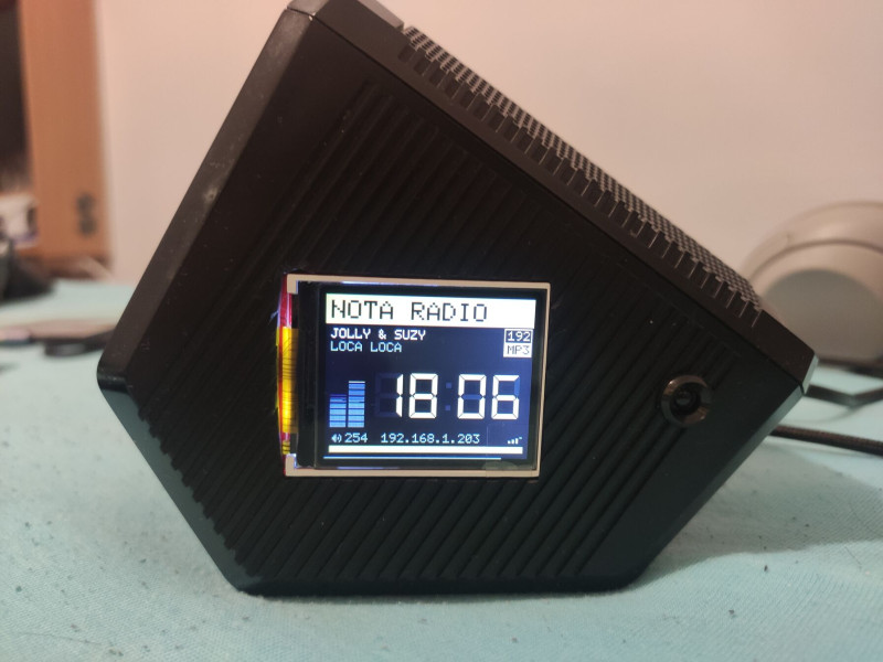

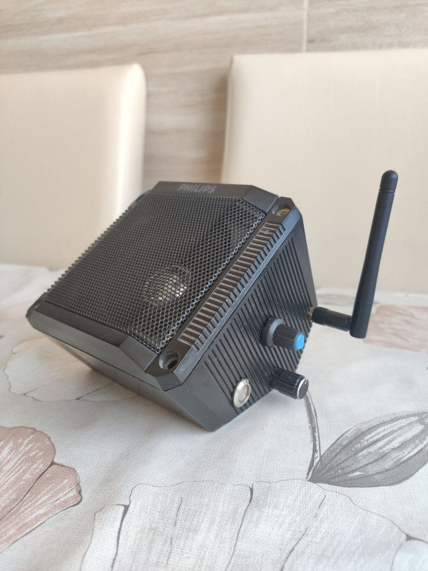

Sziasztok
Rendeltem egy kijelzővel egybeépített ESP32 modellt és végre működik is
Az IP cím alapján elég sok funkció állítható, na meg a radiók listája is.
ESP32-2432S028 és a zenét egy PCM5102 szolgáltatja fülhallgató szintű kimeneten.
Forrasztási gyakorlat kellett hozzá
Ez viszonylag könnyű menet volt a többihez képest,
De rendeltem több fajta/méretű kijelzőt és ESP32 modult is, szóval elmegy még vele néhány este vagy nap
