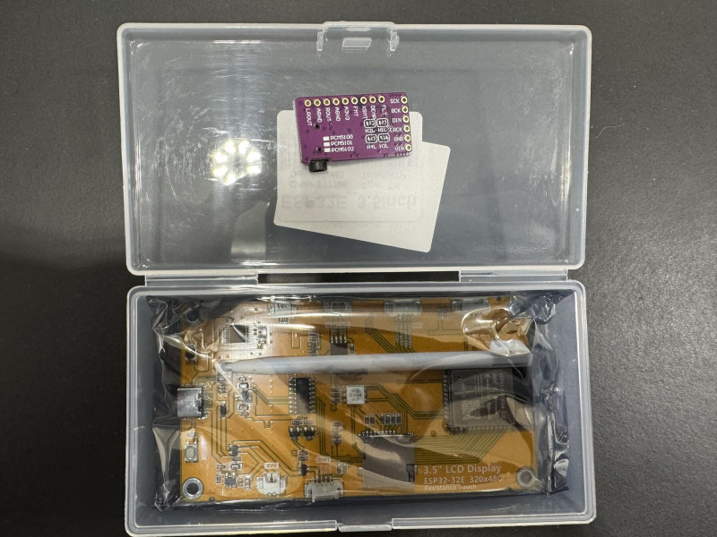

Travolta76 #1167 üzenetére
Siker!!
A kapcsolási rajz nem volt egyértelmű, de végigpróbáltam rajz alapján és most jó.
Leírom, hogy meglegyen:
#define DSP_MODEL DSP_ILI9486
#define DSP_HSPI true
#define TFT_DC 2
#define TFT_CS 15
#define BRIGHTNESS_PIN 27
#define I2S_INTERNAL true
#define PLAYER_FORCE_MONO true
#define TS_MODEL TS_MODEL_XPT2046
#define TS_SPIPINS 14, 12, 13 /* SCK, MISO, MOSI */
#define TS_CS 33Most jön a következő kör.
Hogyan tudom rádugni a PCM5102-őt?
Ezen a sárga nyák lapon fix kivezetések vannak már, gyorscsatlakozókkal.
Honnan tudom melyik pint kell a PCM-en összeforrasztani?
Tényleg tök kezdő vagyok, ez az első ilyen projektem. -

Most hozta a postás.
Már csak az a kérdésem, hogyan tovább, hogy kezdjem el? Létezik valami szájbarágós leírás?
ST7796U(WROOM-32E)
PCM5102A
