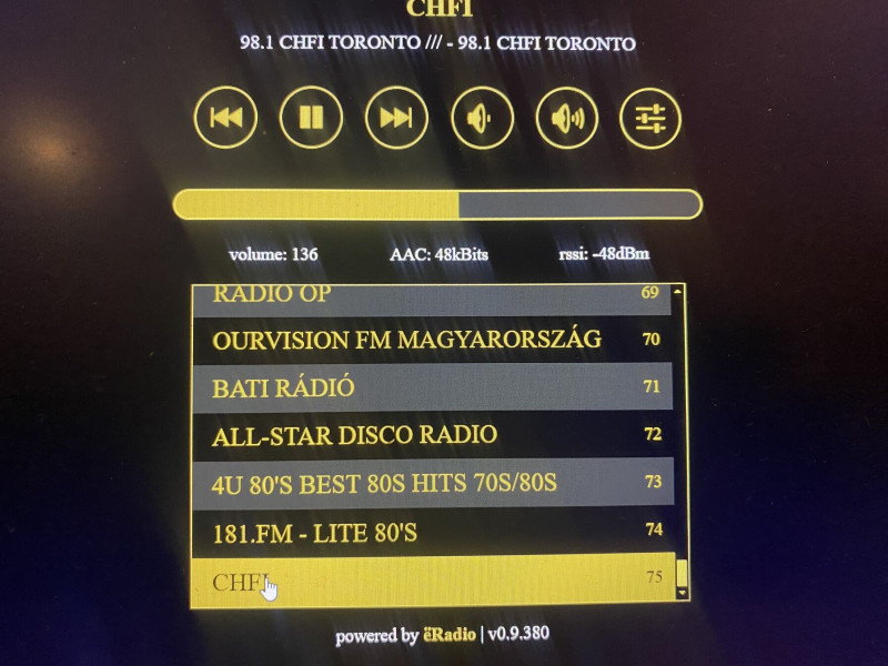

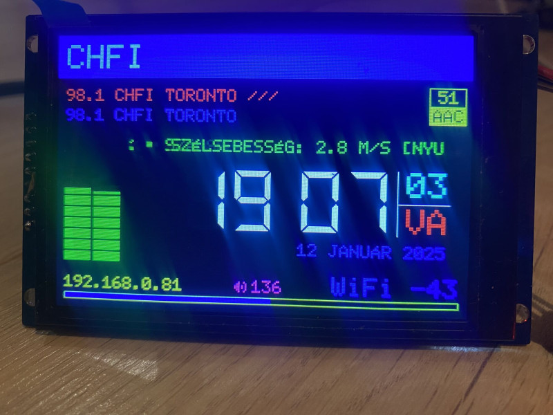

Nekem sem megy, de lehet a legújabb verzióval mennének a coronita biztos mert azzal a zeno is megy. Fordításnál a yoradio 0.9.412 hibákat dob.
98.1 CHFI Toronto
https://rogers-hls.leanstream.co/rogers/tor981.stream/playlist.m3u8
CoronitaFM
https://stream.zeno.fm/9b1e25rf7f0uv.m3u -
