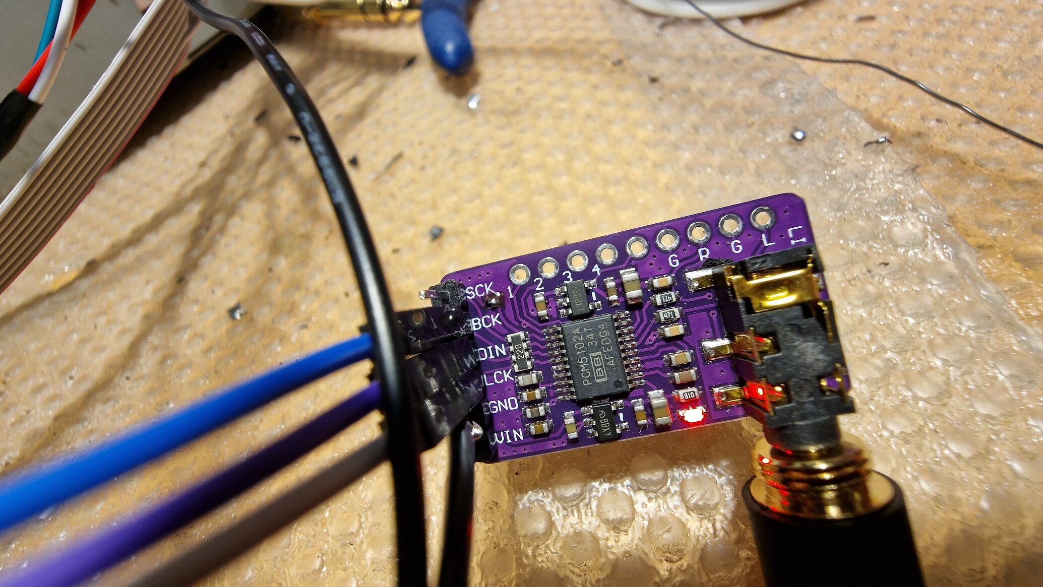

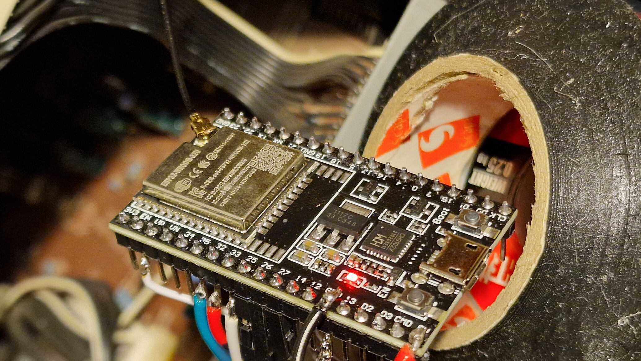

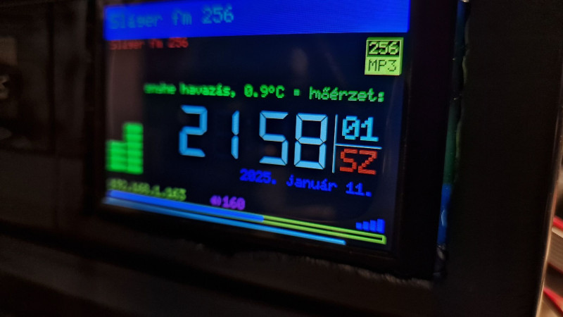

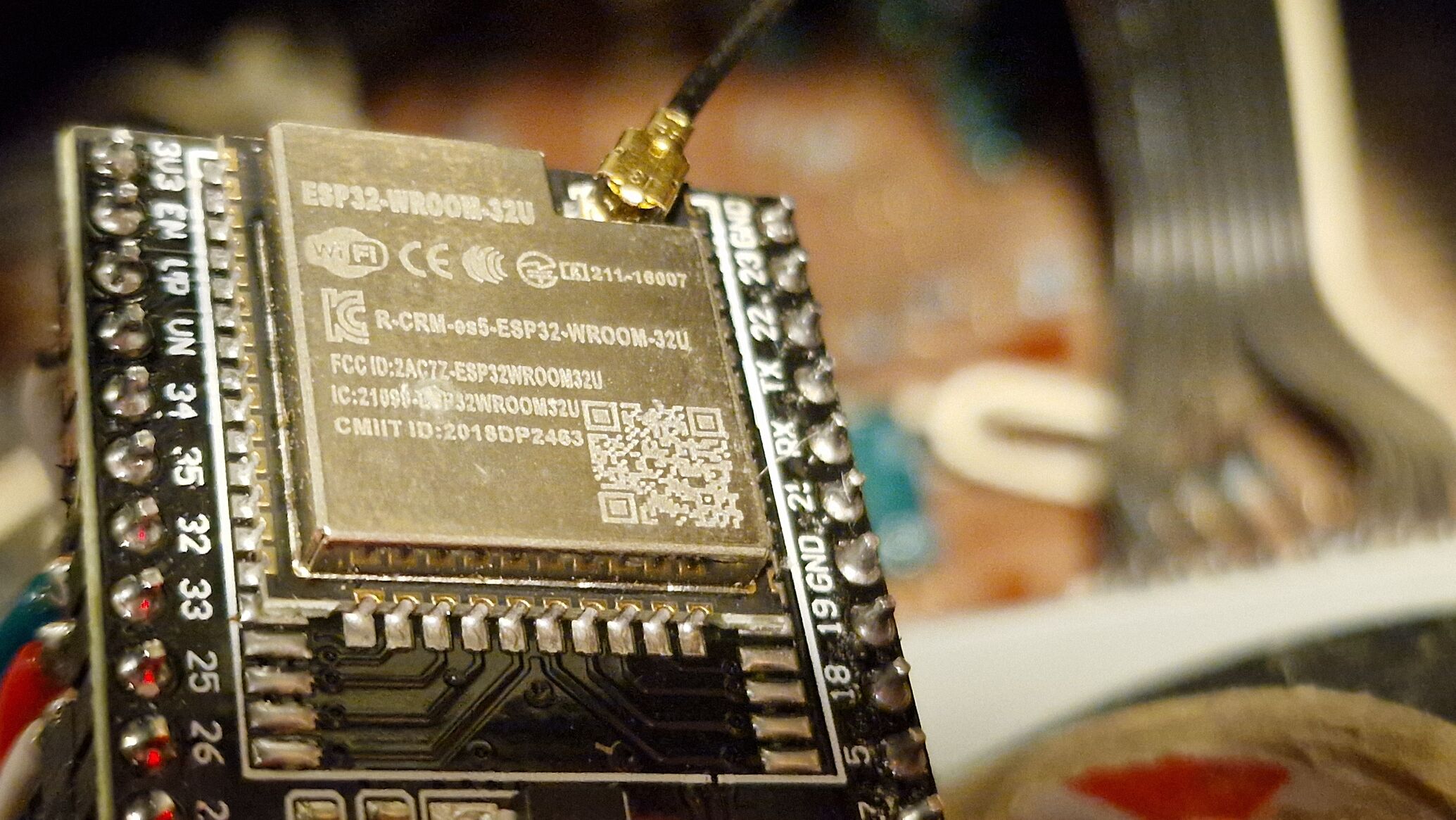

fezsolt73
Tegnap nekem is elkészült a rádióm
