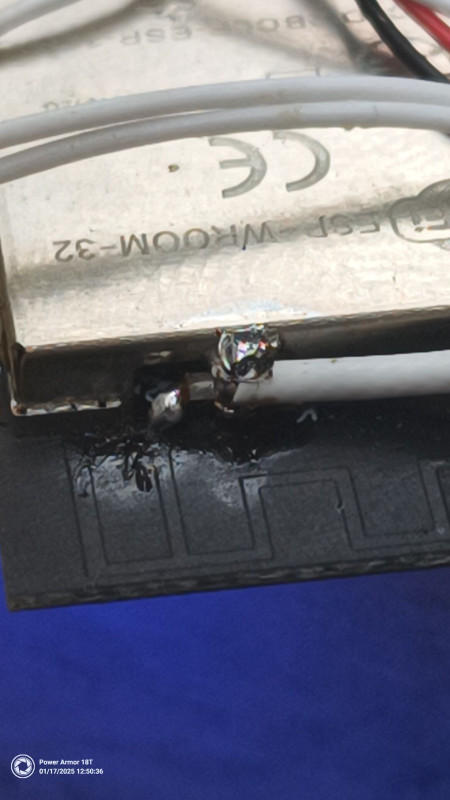

atikó
az nem fog úgy működni szerintem. a beépített antennát lekellene választani, és be kell rakni egy leválasztó kondenzátort az RF kimenetre. meg kell mérni egy olyan esp32 modulon ami gyárilag külső antennás, hogy mi van oda forrasztva, kondenzátor vagy ellenállás. szerintem kondi. Este megnézem ha lesz időm. A videó az totál marhaság.
