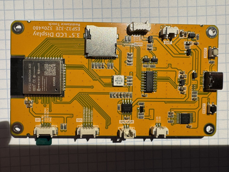

Pityu89
Travolta76 #1175 üzenetére
25 - megvan a nyákon, ezzel nincs baj.
26 - ez nincs kivezetve a nyáklapon, max egy smd ellenállásra forrasztva férek hozzá.
27 - a kijelző használja, ha nem konfigurálom akkor sötét marad.18 19 21 23 ra nem tudom konfigurálni? vagy most vakvágányra megyek?
Pityu89
Travolta76 #1171 üzenetére
Még hasonlót sem, már biztos vagyok benne hogy butított verzióm van. Az ESP32 chip alján lévő pinek nincsenek bekötve. Ha internalt választok akkor sem szólal meg a speaker port sem. SC8002B erősítő gondolom nem kapcsol be. Közvetlen az ESP32 25-26 portján olyankor ott az analóg, erősítetlen jel.
Pityu89
Travolta76 #1169 üzenetére
Lehet, hogy ezen a panelen nincs I2S?
Szabad portokra tettem (ugye fixen rajta a nyákon), de hang az nincs:
#define I2S_DOUT 23 // Data Out (DIN)
#define I2S_BCLK 18 // Bit Clock (BCK)
#define I2S_LRCK 19 // Left/Right Clock (LRCK)25,26,27 port nincs az alaplapon.
Pityu89
Travolta76 #1167 üzenetére
Siker!!
A kapcsolási rajz nem volt egyértelmű, de végigpróbáltam rajz alapján és most jó.
Leírom, hogy meglegyen:
#define DSP_MODEL DSP_ILI9486
#define DSP_HSPI true
#define TFT_DC 2
#define TFT_CS 15
#define BRIGHTNESS_PIN 27
#define I2S_INTERNAL true
#define PLAYER_FORCE_MONO true
#define TS_MODEL TS_MODEL_XPT2046
#define TS_SPIPINS 14, 12, 13 /* SCK, MISO, MOSI */
#define TS_CS 33Most jön a következő kör.
Hogyan tudom rádugni a PCM5102-őt?
Ezen a sárga nyák lapon fix kivezetések vannak már, gyorscsatlakozókkal.
Honnan tudom melyik pint kell a PCM-en összeforrasztani?
Tényleg tök kezdő vagyok, ez az első ilyen projektem. -
