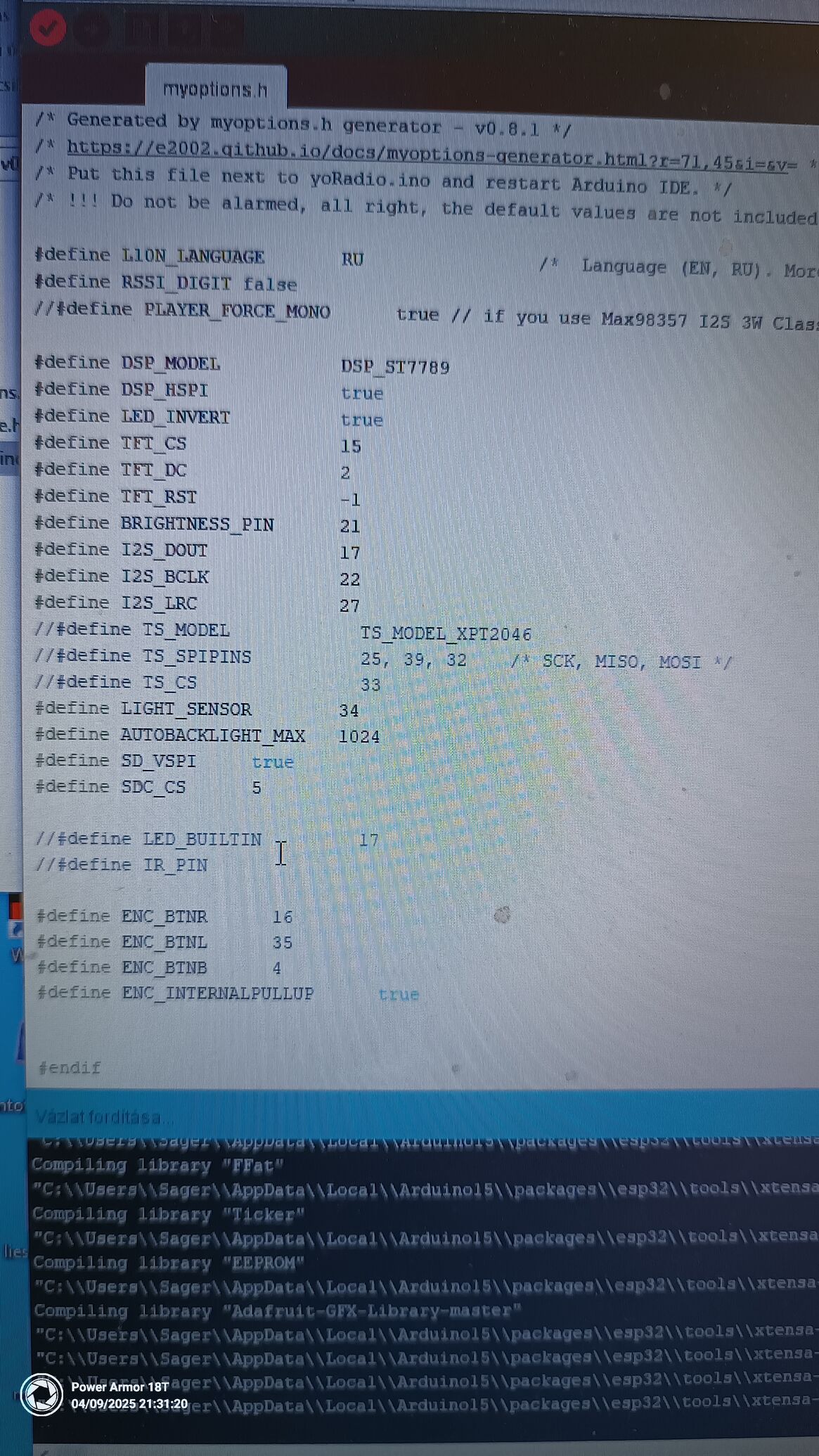

megint magamtól jöttem rá
ez volt a kódban:
#define I2S_BCK 18 // Bit Clock (BCLK) -> GPIO18
#define I2S_LRCK 19 // Left-Right Clock (LRCK) -> GPIO19
erre kellet átírni:
#define I2S_BCLK 18 // Bit Clock (BCLK) -> GPIO18
#define I2S_LRC 19 // Left-Right Clock (LRCK) -> GPIO19
így már nem akad, ugyan nem tudom mit módosítottam

Gondoltam egy nagyot, és Encodert is tettem az installációba.
Ezt írtam bele a sorba:#define ENC_BTNR 21
#define ENC_BTNL 32
#define ENC_BTNB 25
#define ENC_INTERNALPULLUP trueilletve void setup() részt kiegészítettem ezzel:
pinMode(ENC_BTNB, INPUT_PULLUP);A tekerő gomb működik, de nyomásra nem reagál. Multival kimérve jól működik a gomb.
Mit nem csinálok jól? -

Megoldottam
Ezzel a kóddal működik, csak az érintőn kell reszelnem:
#define DSP_MODEL DSP_ILI9341 #define DSP_HSPI true #define LED_INVERT true //#define TFT_ROTATE 0 #define TFT_CS 15 #define TFT_DC 2 #define TFT_RST -1 //#define LED_BUILTIN 17 #define BRIGHTNESS_PIN 27 #define I2S_INTERNAL true #define PLAYER_FORCE_MONO true #define ENC_BTNR 21 #define ENC_BTNL 22 #define ENC_BTNB 35 #define ENC_INTERNALPULLUP false //#define TS_MODEL TS_MODEL_XPT2046 //#define TS_HSPI true //#define TS_SPIPINS 25, 39, 32 /* SCK, MISO, MOSI */ //#define TS_CS 33 //#define SDC_CS 5 //#define IR_PIN 27 //#define LIGHT_SENSOR 34 #define AUTOBACKLIGHT_MAX 1024
