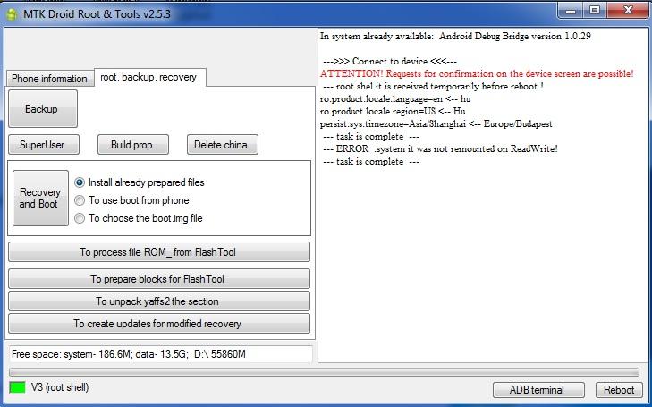

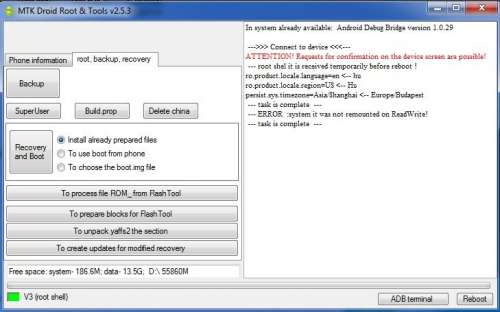

RVR400
janek69 #5808 üzenetére
1.1.5, és mindegy, hogy droid tools vagy root explorer, mert nem lehet írni a system mappát...
A Droid Tools ítírja kintről a build.prop fájlban az alapértelmezett nyelvi és területi beállításokat 1 kattintással, meg feltolja a SU-t, a MUT-t, és a Root Explorert a systembe. Vagyis ezen csak tolná...
Írd át a build.prop fájlt, en és US bejegyzésről hu és HU bejegyzésre, majd indítsd újra. Sőt, hozzáteszem másodszora már csak a Mount R/W írás sem vált át.
LOL, kétszer újraindítottam, most jónak tűnik .
