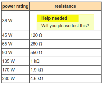

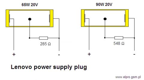

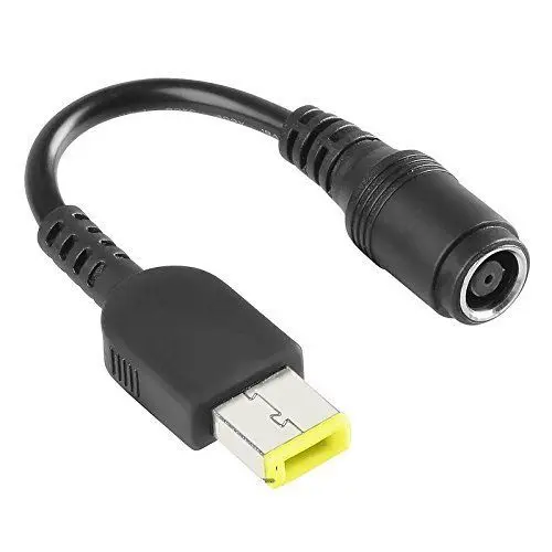

azbest
darvinya #98065 üzenetére
Ó bakker, pont a lényeg mellett menünk el. Azt hittem a sárga végére gondolsz. S közben nem vettem észre, hogy Tim eleve rossz fajtát linkelt. Abba fizikailag nem tud bedugni kerek thinkpad tápcsatit, mert ilyen kell oda:
Vagy itt egy másik, filléres ebayes [link]
Amit ő linkelt és amit most te mutatsz, az nem thinkpad táphoz való, hanem valami generik dc csatis töltő thinkpadesre alakítása lehet.

azbest
darvinya #98037 üzenetére
a téglalap profilú is 3 pines, fyi
A thinkwiki szerint máshogy vannak az ellenállások a szögletesnél, ami azt jelenti, hogy maga az átalakító kell, hogy tartalmazza őket, így erre érdemes lehet figyelni, hogy valóban olyannak mondja magát, mint amilyen wattos a töltő [link]
Kerek
szögletes
#46686720
