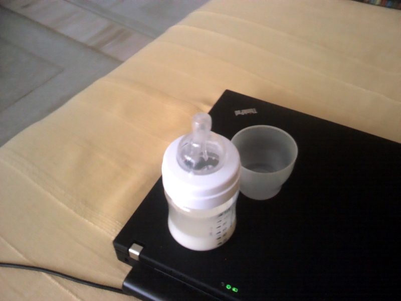

ro_bert17
Tök meleg a T410 alja.
24 fok van itt a szobában, és ölben abszolút felejtős a használata. Hwinfo szerint pch (chipset?) hőmérséklete 62 fok körül van. Ez másnál is így van?
Nincs por, nincs szösz, vigyázok erre a kis szerencsétlenre, hogy sok évig tudjak még dolgozni vele.
Épp most hsz. írás közben elkezdett villogni a kép. Mint amikor a hálózat és az akkumulátor közt vált. Elsötétedet, levette a fényerőt, aztán egy 15 mp. múlva megint elvette a képet, és vissza állt a fényerő.
Szerviz? Jövőhéten külföld közel 10 napig. Dühös lennék ha most kezdene bohóckodni. -

lapa
kicsiny lapa múlt hét óta ki tudja nyitni a x-et. kicsit nemjó, mert az összes többi gépnél ahhoz van szokva, hogy ha fekete és nem reagál bill-re, akkor ki van kapcsolva. persze nincs, csak a paraszt intel driver minden lecsukáskor vált egyet a dual-head beállításon. azaz az esetek egy részében kinyitáskor csak a (kikapcsolt) tévén van kép.
már próbáltam neki elmagyarázni, hogy hát ez intel meg kaka meg pfúj kiköpjük, meg hogy fn+f7, de neki szimpatikusabb ilyenkor a bekapcsológombot megnyomni, attól a többi elindul. ez meg kikapcsol persze...
