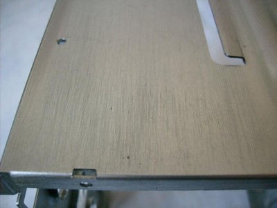

Panelben a vegyszeres tisztítás ki van zárva, meg úgyis volt egy rakat csiszolópapírom.
Viszont drótkefével nagyon szépen szálra lehet csiszolni az alut kis odafigyeléssel.
Egy irányban, határozottan mozgatva, ügyelve hogy a kiálló szálak le legyenek vagdosva a kisebb/felesleges karcok elkerülése érdekében.
Nekem nem ez volt a célom, mert szép fényes feketére lesz fújva, de működik a módszer.
Zsírtalanítás meg simán szappanos ionherélt víz + körömkefe, és garantált a foltmentes száradás -
