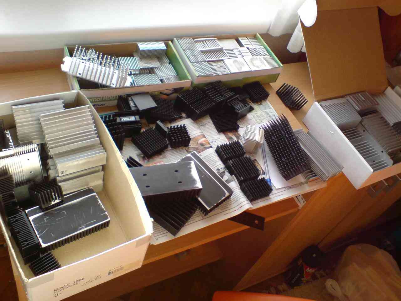

ha legközelebb nekiállok, asszem vége a gánynak.
a kábelekre sosem fogok tudni figyelmet fodítani, de:
nem lesz 8-10-es ecsettel való vastagon, foltosan felkenés...
nem lesz bordaössznyomkodás.(pedig megvolt romanikája.)
az asztalra, vagy a földre kiraktam egy részét, és mazsolásztam, nyomogattam....blok, hőcső, lemez. (már megvan az 1.3 kw elvi max hőelszállítású passzív hűtőblokk, + csőrendszer + lamella tervem)
aluprofil konzol, fokozatnentes, nutban csúsztatható rögzítések, rács, plexi. -
