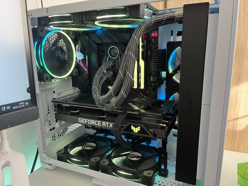

Szép, de a ventik elrendezése szerintem nem jó. Gondolom a ház elején lévő 2-3 venti szív befelé, és ha jó számolom 10db venti tolja kifelé a házból.
Így negatív nyomás van a házban, nagyon poros lesz idővel.
Szvsz. ezt kb egálban kéne elosztani, hogy legalább minimális pozitív nyomás legyen. -

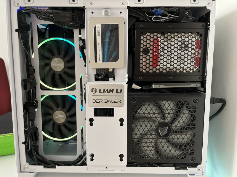

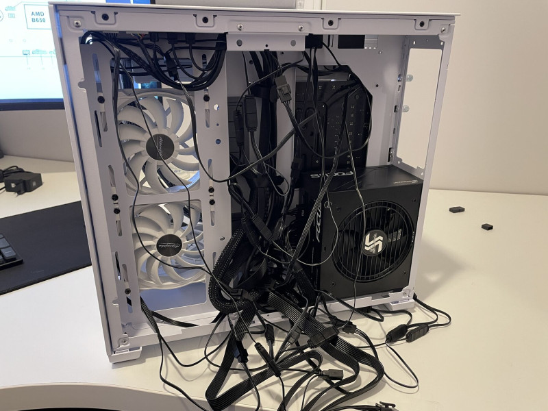

Sejtettem. Ezek mindig baromi hoszúak, és mivel egyenként harisnyázottak, vastagabban is, sokkal nehezebb velöük doglozni. Nekem anno harisnyázott toldóim is voltak, az meg aztán tényleg katasztrófa, ráadásul mATX ház volt az is.
Ha zavar az elrendezés, vagy nem akarsz vele annyit szórakozni, de szeretnéd, hogy szép legyen, akkor egyedi méretre lehet készíttetni kábeleket itt aprón.
Minden másra meg ott a takarólap, az pont ezért van

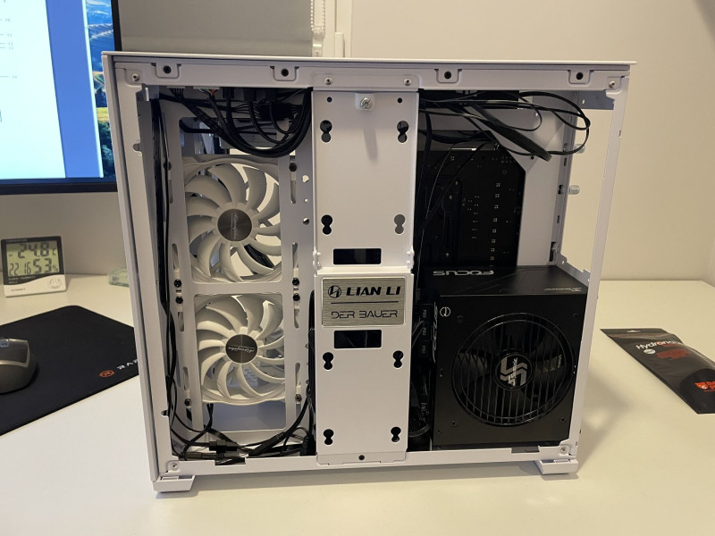

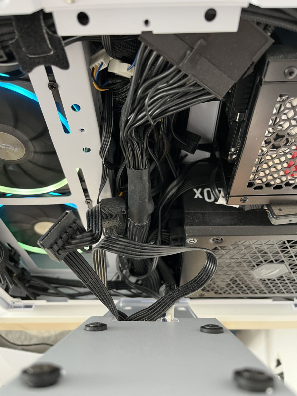

Egy "kis" idő ráfordítással azt a sok harisnyázott kábelt szépen össze lehet kötegelni, hogy a takarólap síkjában legyenek.A radit tudod még feljebb rakni ennél, ha a cső és a venti kábelek engedik.
A gép építésnél sajnos a kábelekkel b*szakodás a legutálatosabb dolog, és rohadtul időigényes tud lenni, de az összképen ez tud javítani a legtöbbet.Az EVO-ban bitztosan sokkal könnyebb lesz, de ott is kell majd vele szórakozni azért.
