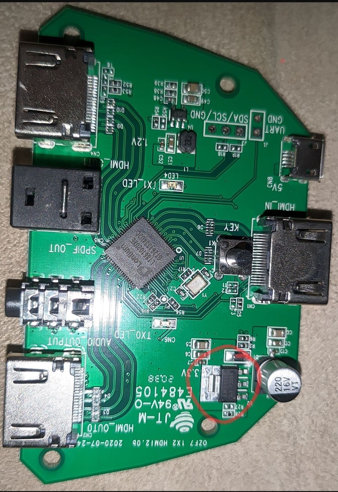

Én cserélném, szkóp nélkül nehéz megmondani, hogy valóban rossz vagy nem, egy mezei műszer nem fogja kimutatni, valószínűleg jó lesz a feszültségre is, csak lehet valamiért lehet "zajol" (jártam már így, igaz 7805-el, de az is hasonló elven működik) Nincs száz forint egy ilyen feszstab., egy próbát megér.
#85619712
detroitrw #81953 üzenetére
A toslink általában 3.3 voltról üzemel, mivel ezt a bekarikázott alkatrész állítja elő, én kezdésnek azt cserélném (a jack kimenet nem erről él, igy ott vélhetőleg azért nincs probléma). Ha ez se segít, akkor lehet maga a toslink csati a hibás, azt is cserélni kell. De ez csak találgatás, ha magamnak csinálnám, ezeket tenném.
