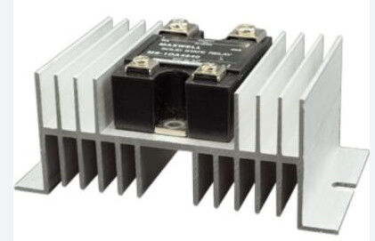

Sajnos a triakok, amik az ssr kapcsolóeszközei, 2 P-N átmeneten keresztül képesek csak működni, ez az elvéből következik.
Magyarra lefordítva legjobb esetben is legalább 1V esik rajtuk (sajnos picivel több) , ez 10 ampernél 10W feletti disszipációt jelent.
Ami így nem tűnik soknak de egy bedobozolt készülékbe amúgy is minden fűt a nyákon, ez nagyon sok.
A relé meg stabilan 0,5-1 wattot disszipál max. a behúzótekercsén. Egy mai normális mágneskapcsoló se sokkal többet.
Meggondolandó nagyobb áramokat hosszabb ideig triakkal kapcsolgatni.
Szilikát jó példát hozott, triak-relé párhuzamosan, elvileg örök élet mert a ki-bekapcsolást szikramenesen a triak, a tartást a relé intézi.
Egyik melóhelyemen jópár 8-10kW motorokat kapcsolgatnak 3 fázisú 50 amperes ssr-ek, mindegyik szép nagy bordára van szerelve.
abban a helyiségben még sose fázott senki télen sem

Az eredeti Fotek-nél szépen fizikailag is le van választva (amennyire lehet) a kapcsolt oldal. Kínai "Fotek"-nél (átmatricázott Earu vagy még az se) kevesebb a kivágás a panelon, de a triac legalább jó minőségű ott is, igaz a hátsó fémlemez és a triac rögzítése szerényebb.Mivel árban alig van eltérés, bátran lehet a 25 A vagy a 40 A verziót venni a bojlerhez. Nem tudjuk, h hova kerül. Ha a megszakító szekrénybe, akkor azzal is matekolni kell, hogy a dobozban az fűt. Nálam relék vannak, néha 50-60°C is van a dobozban... Cserélem is a Shelly-ket Earu-ra, nem tudom, az hogy működik (csak roncsolással bontható, de mivel 8k darabja, így nem verem szét... még

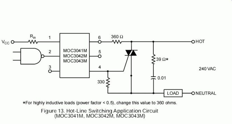

A szilárdtest relé is galvanikusan elválasztott, optocsatoló van a belsejében. Annál jobb elválasztás nem kell. Viszont a triacon eső feszültség miatt jobban fűt és hűtőbordára is szükség lesz, ha már ilyen nagyobb terhelésre használod.
Továbbá az SSR nem olyan, mint a triac fényerőszabályzó, hogy minimális terhelést igényelne, az csak a fázishasító dimmer egyszerűsített megoldása miatt van, ami nullavezetőt nem igényel, hanem csak soros megszakítást, így egy kapcsoló helyett könnyen beépíthető, minimalista alkatrészekkel.
Példának okáért, ha processzorral vezérelt fázishasítót csinálnál, ott ilyen gond nincs, a független táplálás, független kapuvezérlés miatt.
Egyébként van olyan megoldás is, hogy relé + triac párhuzamosan, bővebben:
