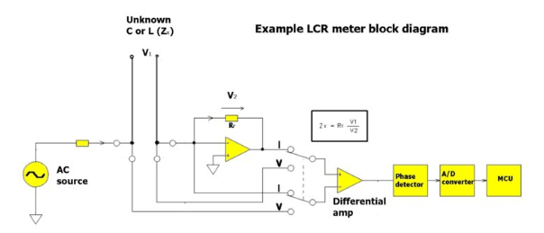

Az Aneng multiméter két ceruzaelemmel megy (ami akkunál csak 2,4 V mínusz a merülés), ez viszont felfelé konvertál a diódavizsgálathoz (3,2 V-ra), ezért tud vele világítani a fehér LED. Kapacitásmérésnél oszcilloszkóppal lehetne megnézni, de annyira nem mentem bele.
Inkább a régi alaplapból kivett kondit 6 V formázófeszültségre tettem, de hamar melegedni kezdett 200 mA áramfelvétel mellett, mire kapcsoltam, hogy kisebb áramkorláttal, illetve feszültséggel kellett volna indítani.
Utána visszaraktam a multiméterre (ajánlatos közben kisütni), ami lassan csökkenő kapacitást kezdett mutatni, 2400 --> 1800 µF, tovább nem vártam rá.
Elképzelhető, hogy formázni kellene hosszabb ideig, csak kíméletesebben. 5 V-ról például nem vett fel annyi áramot.
Kernel
6,3 V-os kondiknál valamiért rosszul mér, talán az átvezetés miatt.
Van itt rossz alaplap, 1000 --> 2400 μ, 4700 --> 5700 μ.
Vloss = 3,9 % (ami a nagyobb átvezetésre utal).
Ugyanez 1000 μ / 25 V --> 1,3 % és jól méri (950 μ).
Multiméterrel hasonlóan, tehát azt sem lehet mondani, hogy a teszter hibás.
