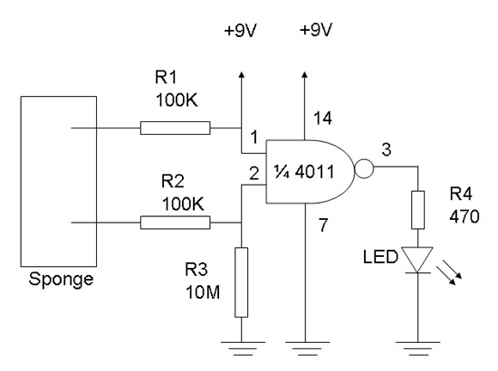

cool13 #32203 üzenetére
Szevasz
Elsőre egy nyáklapra gondolnék, amire két, egymásba nyúló fésüfog rajzolatot maratnék.
Ha ráesik egy esőcsepp, akkor az adott felületen összeköti a két pólust, amit már elektronikailag fel lehet dolgozni és megfelelő illesztő áramkörrel vezérelhető, amit szeretnél róla.
Így:Egyetlen probléma lehet a dologgal, hogy nem csak addig van az esőcsepp a panelon, míg esik az eső, hanem, ha nem csorog le róla, akkor eső után is egész addig esőt érzékel, míg el nem párolog a vízcsepp.
Ezt lehet, hogy megfelelő elhelyezéssel meg lehet oldani, mondjuk ha kellő lejtése van az érzékelő felületnek, pl. majdnem függőleges.
Üdv.
