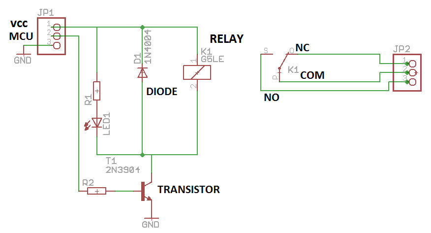

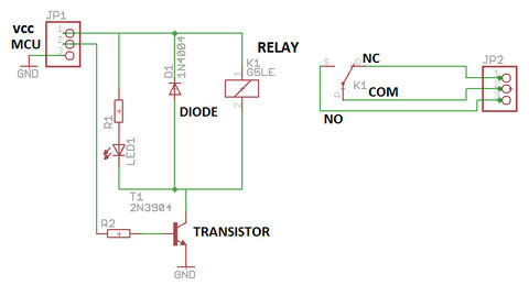

A VCC és MCU megy az 5V-ra, GND gondolom egyértelmű. A kontaktnál pedig a COM-ra mehet a fázis, NO-ra a szivattyú és még adsz a szivattyúnak nullát.
Kernel
geotigris9 #60190 üzenetére
Ami oda van írva, illetve kettőhöz még dokumentáció is van.
Az optocsatolós változattal mit sem érsz ebben az esetben, mert a relé DC-tápját úgyis a gépből veszed (nem külön tápról), így nem tudsz mit elválasztani egymástól.
A legegyszerűbb modulon egy tranzisztoros kapcsoló van, de azt sem tudod kihasználni:
Ha jó hozzá a rajz. Nekem eBay-modulon PNP-tranzisztor van, a pozitív ágban, GND-re kell zárni a bemenetét, úgy húz meg a relé.
Ez meg pont fordítva. De mindegy, mert neked a tranzisztor nem is kell. Vagy összekötheted az 1-2 pontot.
