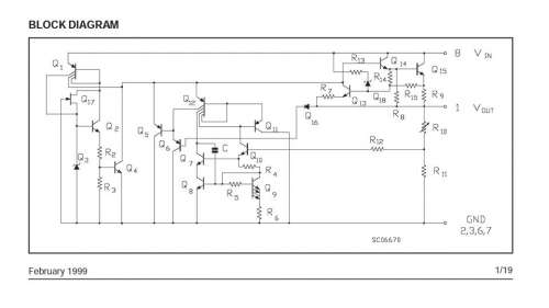

A képlet alapján is számítható, de ránézésre is látszik. Az IC mindig úgy szabályoz, hogy a két láb között a referencia álljon elő, ami ennél 1,25V.
Ha az ADJ lábat GND-re kötöm, akkor a kimenet 1,25 V lesz.
Ha az ADJ lábat osztóval feljebb emelem, akkor megy felfelé a kimenet is.
Innen kezdve csak osztás kérdése, amihez persze nem árt figyelembe venni az említett elhúzó hatást is, vagyis végeredményben az R1 maradjon néhányszor 100 ohm tartományban.
